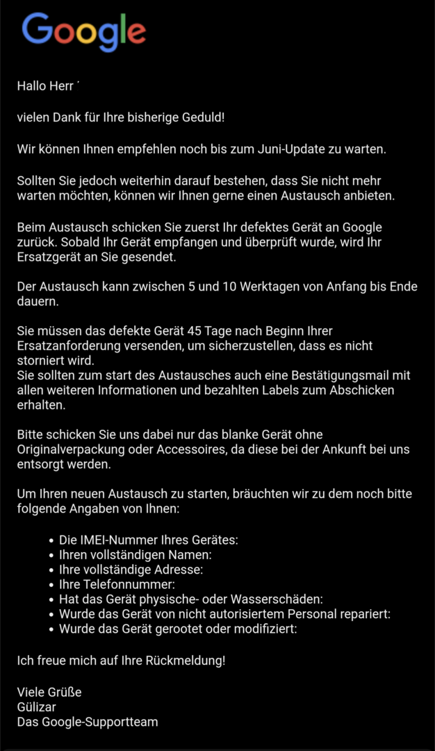

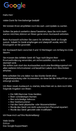

Nach ca. 6 Monate hat mir Google nun ein Austauschgerät angeboten. Ich hatte ständige Verbindungsabbrüche und es war kaum möglich 5 min am Stück im Netz zu surfen. Der Austausch hat ca. 1 Woche gedauert und nun nutze ich das neue Gerät, seit ca. 3 Tagen. Was soll ich sagen, es hat bisher noch keine weiteren Abbrüche des Netzes gegeben. Mein altes Handy war aus Dezember 21 und das neue ist aus Februar 22. Es scheint als würde es doch unterschiedliche Hardware geben oder Google hat bei der Qualitätsprüfung an den richtigen Schrauben gestellt. Ich bin Mal auf das Juni Update gespannt. Was soll da wegen der Abbrüche passieren? Ich kann nur jedem raten, Google lange genug zu nerven um ein neues Gerät zu bekommen. Wie sollen sie diese Hardwarefehler, softwarmäßig ausbügeln.
Ich hänge mal noch die E-Mail von Google an.
