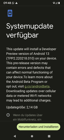

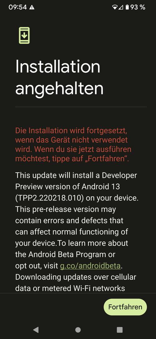

Moin,ich komme aus dem Samsung-Lager,bin jetzt auf Google gewechselt.Bin so mit dem Handy zufrieden.Jetzt bietet mir das Handy Android 13 als Developer Preview an.Kann ich die ohne Reset installieren,oder ist dann eine Neueinrichtung notwendig?

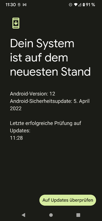

Wie jetzt? Bekommst du das Update einfach so angeboten ohne dich dafür angemeldet zu haben?
Ja,hab mir nirgends angemeldet.Handy habe ich neu von Vodafone
Jetzt bin ich etwas überrascht, das geht doch gar nicht. Android 13 als Developer muss man händisch installieren, erst eine Anmeldung zur, noch nicht öffentlich verfügbaren, 13 Beta könnte das auslösen.
Ja eben deshalb bin ich jetzt auch total verwundert 🧐🤔
Mich nervt das auch,wie kriege ich die Meldung wieder weg ?

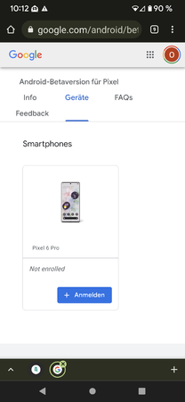

Auf g.co/androidbeta gehen und prüfen ob das Pixel dort angemeldet ist. Und wenn Ja, von der Beta abmelden. Und nicht mal mein Pixel 4a bekommt ein aktuelles Update für die Dev13 angeboten, geschweige denn das P6P.

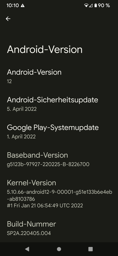

Wie lange hast Du das Pixel schon? War das evtl. ein Kundenrückläufer, der sein Pixel auf die 13 Dev1 gebracht hatte? Wie lautet denn die aktuelle System-Build-Version?
Anscheinend nicht angemeldet
SP2A ist Android 12, sehr komisch das Ganze.
