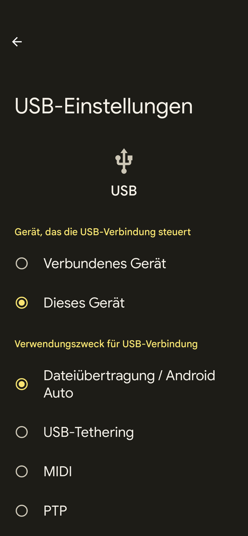

Ja ich habe auf die Benachrichtigung geklickt und auf "Dateiübertragung / Android Auto" gestellt.
Den oberen Punkt "Gerät, das die USB-Verbindung steuert" umzustellen auf "Verbundenes Gerät" bringt gar nichts und bricht nach ein paar Sekunden ab.

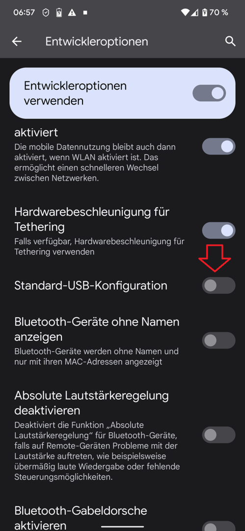

Schalte mal die Entwickleroptionen frei und aktiviere dann USB Debugging. Danach hat es bei mir funktioniert.
Reaktionen: Fenomino
Entwicklerfunktion und USB Standard. Dann gehts. Ist bei mir auch so. Beim normalen anstecken sind bei mir die ganzen Funktionen wie Laden / Dateien übertragen ausgegraut.

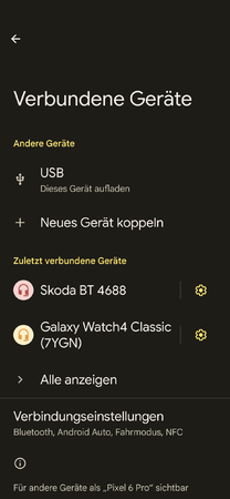

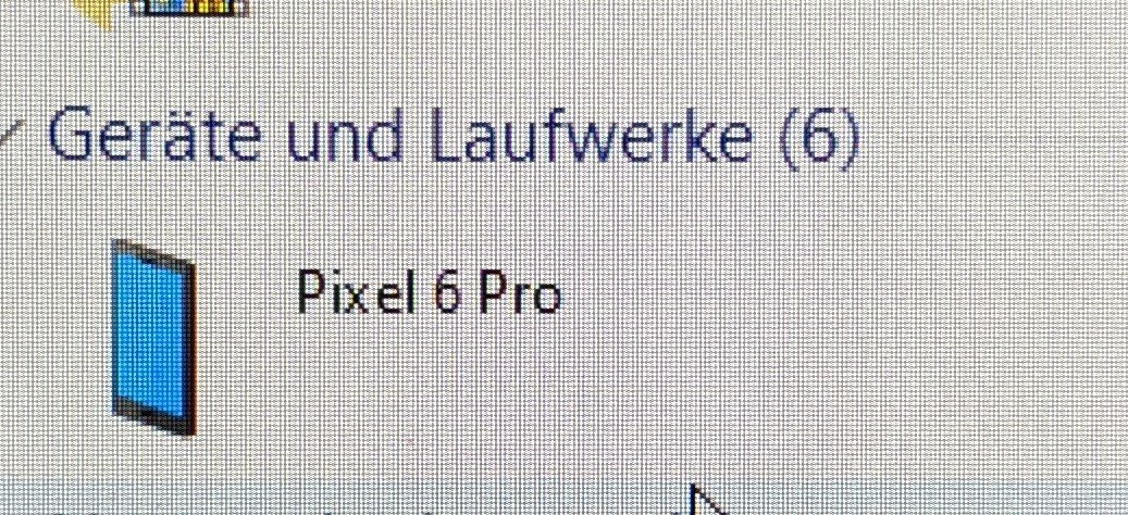

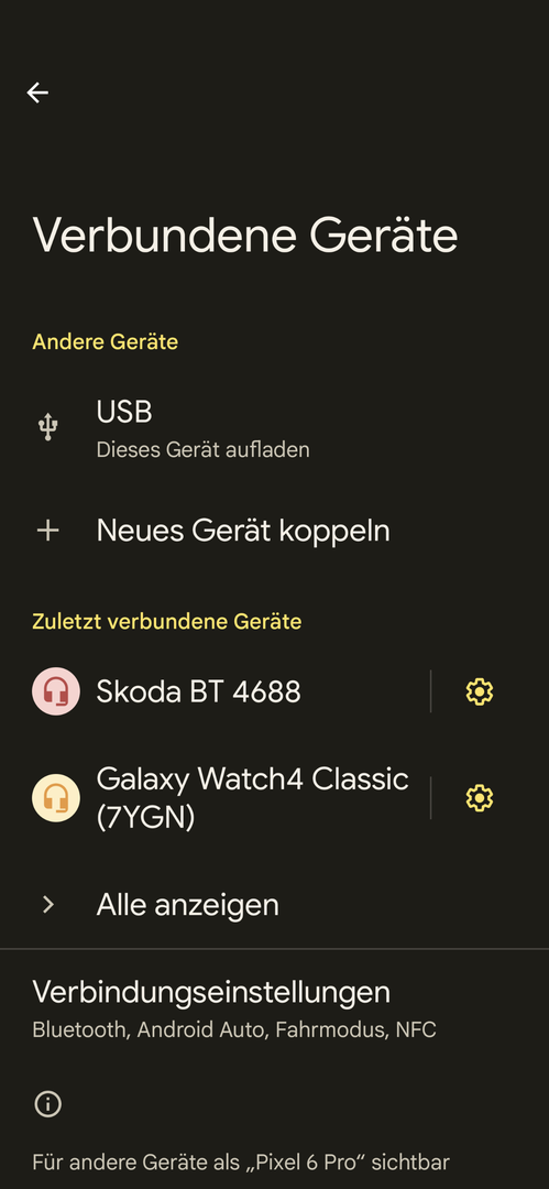

Zuerst das Pixel an den PC anschließen.
Verbundene Geräte / USB (erscheint nur, wenn das Pixel am PC hängt!!) / "dieses Gerät und Dateiübertragung / Android Auto" auswählen.
Fertig.
