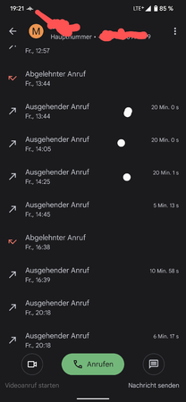

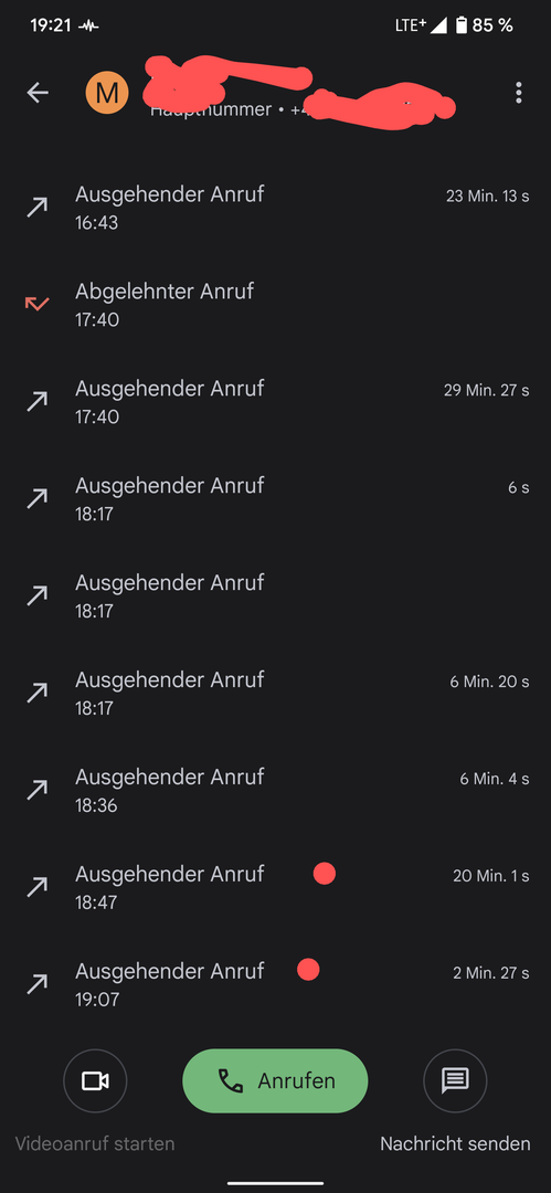

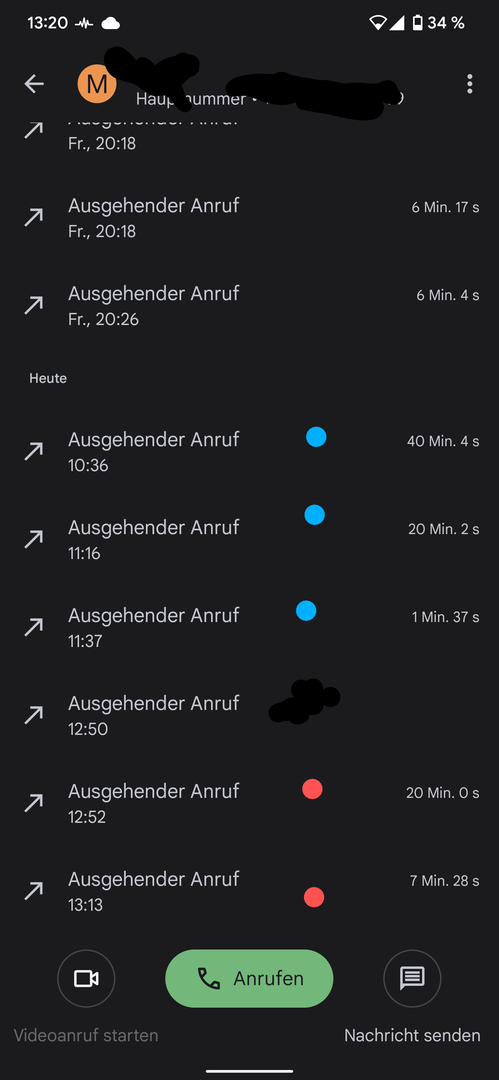

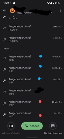

Hab gerade mal die Verläufe meiner Telefonate angesehen, man kann da echt einen Rhythmus erkennen....
Entweder die Gespräche schalten sich nach 40 Minuten ab....oder was häufiger ist nach 20 Minuten und ein paar Sekunden.
Hatte gerade wieder mit meiner Mutter gesprochen und hab gesehen das wir kurz vor der 20 Minute sind....und tatsächlich hat es wieder nach 20 Minuten das Gespräch beendet....
Komisch aber man kann es wirklich nachvollziehen das es entweder oft nach 20 Minuten oder vierzig Minuten zum Ende des Gesprächs kommt...
Hab hier drei Verläufe meiner Gespräche, die mit Punkten markierten Stellen sind eigentlich ein Gespräch aber wurden durch die Abbrüche halt beendet und ich habe jeweils zurück gerufen...

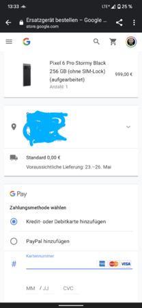

Desweiteren war ich mit Google weiter in Kontakt. Schlussendlich haben sie mir nun einen Advanced Exchange Angeboten .....nur diesen kann ich nicht in Anspruch nehmen da ich keine Kreditkarte habe. Während des Vorgangs wird die Kreditkarte so lange belastet bis das andere Pixel dann bei ihnen angekommen ist....
Drei mal wurde mir versichert das es sich bei dem Austauschgerät um ein neues Pixel handelt....zweimal in einer E-Mail und einmal bei einem Gespräch mit einem Mitarbeiter...
Jetzt steht wenn ich auf den Link gehe wo ich zu dem Austauschservice komme, Aufbereitet und daneben der Preis....
Da ich den Austausch nun nicht in Anspruch nehmen kann wegen der Kreditkarten Sache und es scheinbar nun nicht mehr passiert mit dem Abbrüchen werde ich meins wohl nun behalten.

@roisolei85 Wenn da aufbereitet steht, bekommst Du auch aufbereitet - egal, was Dir vom Support versprochen wurde. Du solltest auch bedenken, dass Du Deine gesetzlichen Gewährleistungsrechte gegenüber der Telekom gefährdest, wenn Du bei Google tauschen lässt, da die Telekom Dein Vertragspartner ist und nicht Google.
Ich persönlich würde noch die 2,5 Wochen bis zum Juni-Update warten oder sogar mal die Android 13-Beta probieren...
Und wenn Du bei Google auch nur ein Refurbished bekommst, würde ich persönlich ganz klar von der Telekom tauschen lassen. Dann kannst Du, wenn es ganz dumm läuft, letztlich noch wandeln.
