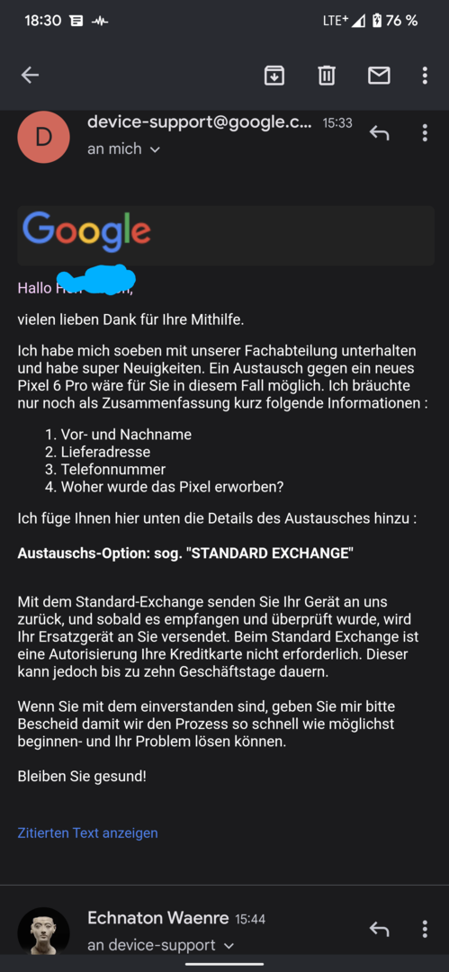

Habe gerade nochmal bei der Telekom angerufen was die da sagen zwecks Austausch von meinem Pixel 6 pro
Der Mitarbeiter sagte wäre ich noch in den 14 Tagen nach Vertragsschluss würde ich ein neues Gerät bekommen und könnte mein altes einsenden. Der Vertrag wurde am 26.4.22 verlängert.
Nach den 14 Tagen wäre es so daß ich auch erst ein anderes Pixel geschickt bekommen würde von der Telekom, aber das es sich dabei um ein "neuwertiges" Austauschgerät handeln würde...
Also wie er meinte ein Pixel das jemand anderes schon hatte und der es eben zur Telekom zurück gesendet hat.
Also wäre es kein Brand neues Gerät.....ich würde das Austausch Gerät bekommen und müsste meines dann zurück senden.....
Ist irgendwie gerade voll kompliziert.....
In der Mail von meinem Google wurde wörtlich von einem neuen Gerät gesprochen.
Unten hab ich die Mail von Google angehängt..
Was meint ihr dazu? Habt ihr Erfahrungen mit der Telekom?
Bin über jeden Rat dankbar
Grüße
