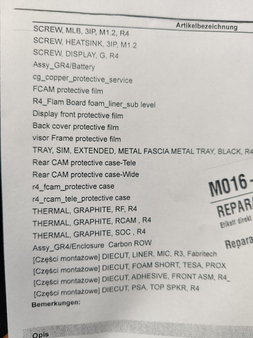

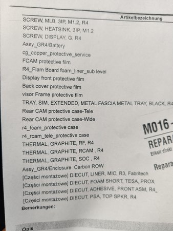

Kurzes Update. Ich habe es bei Media Markt reklamiert. Beim nächsten Mal mache ich es direkt über Google. Es hat jetzt 2 Wochen gedauert. Es wurde instandgesetzt und sieht jetzt aus wie neu/refurbished. Anbei eine Liste was ausgetauscht wurde. Sagt euch das was?

?!?! Was sollte denn repariert werden? Das liest sich wie einmal Phone öffnen, Wärmeleitpaste irgendwo rauf, und dann alles wieder zu...
Sah halt wie neu aus. Keine Ahnung was die gemacht haben. Habe jetzt ein paar Anrufe getätigt, bisher alles gut.
Leider ist der Fehler wieder aufgetuacht. Wieder zu Media Markt hin.
