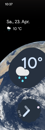

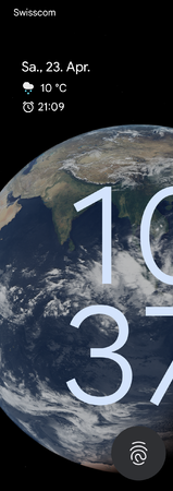

mir ist eben aufgefallen, dass im Sperrbildschirm ein Wecker angezeigt wird, der nicht aktiv ist.
Diese Zeit gibt es nicht mal als inaktiven Wecker.
Auf dem Homescreen ist ebenfalls nichts zu sehen.
Habe Mal 2 Screenshots angefügt.

Heute ist es auch wieder da mit 21:09 Uhr...
Also scheint da eine App samstags um 21:09 Uhr irgendwas zu machen - jetzt musst Du nur noch die App herausfinden, was sicher nicht einfach sein wird, wenn Du keinerlei Anhaltspunkt (Benachrichtigung, irgendeine geplante Aktion, o.ä.) hast.
