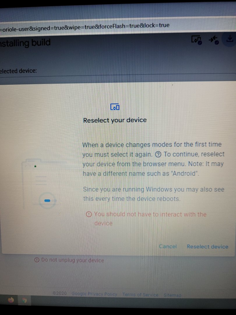

Jetzt möchte ich gerne wieder zurück und habe dazu das Flashtool via Chrome bemüht da es über OTA nicht mehr gebootet hat und ich nach manuellen Neustart weiterhin im Betaprogramm verblieben bin.
Leider hat auch das Flash Tool immer wieder mein Gerät ausgeworfen und den Downgrade nicht fertig gestellt.

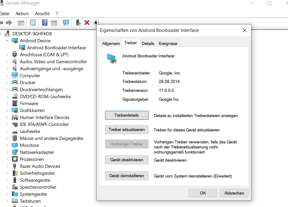

@mareis1973 hast du mal einen anderen USB Port/Kabel getestet ?
Bzw. welchen USB Treiber verwendest du ?
Sollte es der LeMobile Treiber sein lösch diesen und installiere den Google Treiber.

Also leider funktioniert es immer noch nicht.
Bricht immer mit der oben gezeigten Meldung ab.
Wenn ich versuche manuell zu flashen, bricht die Installation wegen Downgrade ab.

Hast du die richtigen ADB Treiber installiert ?
mareis1973 schrieb:
Die USB Treiber installiert er auch nicht.
Die alten Treiber musst du manuell löschen, windoof meint daß diese LeMobile Treiber das Optimum sind, und will nichta weiteres dazu haben oder ersetzen. War bei mir ähnlich als ich im Dezember einen Reset gemacht hab.
Ich habe im Gerätemanager geschaut wo es Einträge gab beim anstecken des Phones und diese dann gelöscht. PC Neustart und dann dann die Google-Treiber eingespielt.
Danach das Phone nochmal anschließen, ich meine das der PC dann nicht nur ein Android Decice erkennt sondern tatsächlich ein Pixel 6.
Kann ich aber erst heut Mitag genauer nachschauen.
Gruß Echna
Bei mir sieht es so aus wenn ich im Fastboot Modus bin und es an den PC anklemme.
