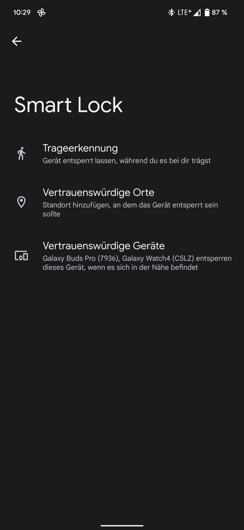

@Hermes Dumme Frage: was ist denn smart lock?
Zu finden unter Sicherheit/Erweitert
Ideal in Verbindung mit einer SmartWatch oder anderen Bluetooth Geräten

@Hermes super danke dir. Das kannte ich noch nicht. Nutzt du dann quasi nur in Zusammenhang mit der Watch? Oder auch mit der Trageerkennung?

Ich hab nur meine Watch und meine Bluetooth Kopfhörer aktiviert. Die Watch hab ich eigentlich immer außer nachts an.
