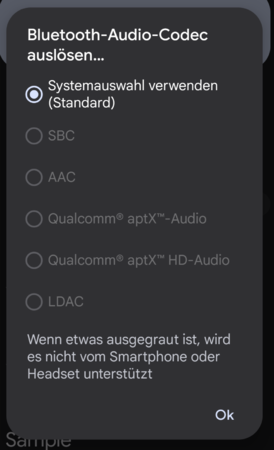

Je nach verbundenem BT Gerät ändern sich die verfügbaren Optionen...

@hwies Vielen Dank für deine schnelle Antwort!
In deinem Screenshot steht: "Wenn etwas ausgeraut ist, wird es nicht vom Smartphone oder Headset unterstützt." Hast du es auch auf AAC, aptX, aptX HD und LDAC umstellen können auf deinem Google Pixel 6? Vorausgesetzt deine Kopfhörer unterstützen diese von mir genannten Bluetooth Codecs auch natürlich?
@Androidilix Ja... z. B. LDAC mit dem Sony BT Kopfhörer funktioniert... die Settings sind dann aktiv und konfigurierbar... bei LDAC kann man so z. B. die höchste Datenrate einstellen.
Reaktionen: Androidilix, mr.calamity und fat1h
@hwies Super genau das wollte ich erfahren weil ich die Sony WH-1000XM3 Kopfhörer habe und darüber auch mit den Bluetooth Codecs aptX HD oder LDAC Musik hören kann. Beim Google Pixel 5 war das möglich durch den eingebauten Qualcomm Chip, aber beim neuen Tensor Chip von Google war ich mir beim Pixel 6 & Pixel 6 Pro nicht so Sicher.

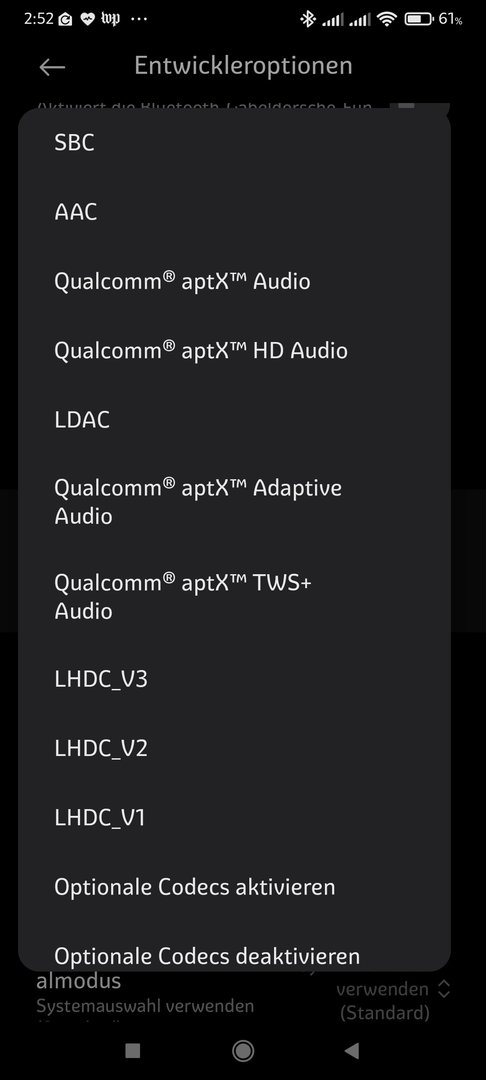

Was mir einen möglichen Umstieg (ich warte immer noch auf mein bestelltes P6) von Xiaomi etwas bremst ist die deutlich größere Codec-Auswahl beim Xiaomi Mi10 Lite 5G. Und ja, ich habe sowohl LDAC- als auch LHDC-Empfänger.
