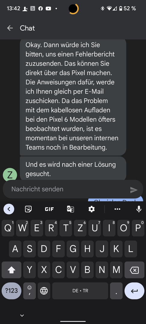

Auf Updates warten wir ja im Moment ziemlich lange. Als das laden noch funktionierte bis jetzt wo es nicht mehr lädt gab es kein Update. Ich könnte mir vorstellen das, das Ladegerät mein Phone geschrottet hat. Der Qi lader war mit einem PD Ausgang meines 65 Watt Ladegerät verbunden klar muss das Ladegerät die Leistung reduzieren. Vielleicht hat das Ladegerät manchmal mehr Leistung durchgelassen. Jedoch alles Spekulationen. Mittlerweile konnte ich im Chat durchkommen. Es würde mir jedoch kein Umtausch angeboten l

Ach es ist sogar bekannt bei Google. Dann liegt es definitiv nicht am QILader.
