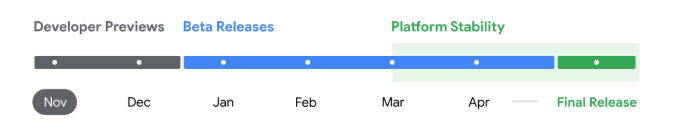

Wie oben bereits erwähnt, bin ich (beruflicher) Entwickler und wir bekommen die RollOuts quasi täglich im Internen Portal mitgeteilt.
Man hat dieses mal den "normalen" Launch für die Beta nur deshalb von Q3 auf Q2 vor-verschoben, weil die App-Hersteller größere Änderungen machen müssen. (Bis dato war es immer Q3)
Daher ergibt sich frühestens ein Final Release im Mai 2025
Siehe auch hier als offizellen Block:
The First Developer Preview of Android 16
Daher hatte ich Dir angeraten, möglichst dein Gerät jetzt schon auf A15 (Stock) zu setzen und das offizielle OTA abzuwarten.
Und da das P6 das Älteste in der Baureihe ist, wird es vermutlich - wie immer - als Letztes dran sein
Also Mai +

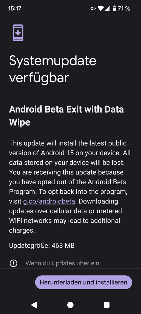

Wäre das auch eine Option? (Screenshot)
Der Rollback auf die Stable A15 wurde doch bereits 5x empfohlen. In der Zeit wo du schreibst, du hast keine Zeit dafür, hättest du den schon 3x machen können. My 5ct.
