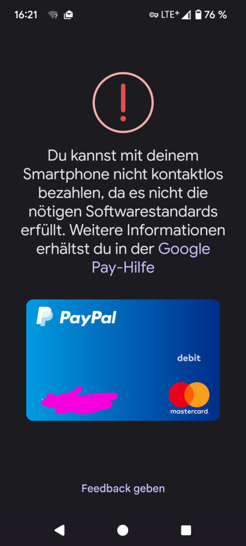

Nachdem ich bisher problemlos bezahlen konnte, hab ich seit zwei Tagen damit ein Problem.
Kontaktloses Bezahlen will nicht mehr ... was ist da los?
Ich habe doch nichts geändert.

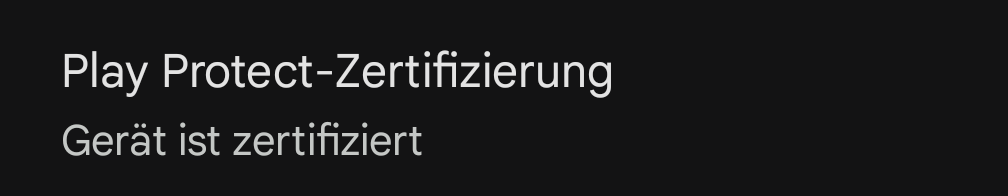

@kotao Ist dein Gerät noch Play Protect zertifiziert?
Dazu den Play Store öffnen, dann oben rechts auf deinen Buchstaben bzw. Avatar tippen. Dort auf Einstellungen und dann ganz unten auf Info.
So sollte es dann aussehen:
Reaktionen: ElemenTzz
Ist bei mir zertifiziert!
Braucht man das um zu bezahlen?
Was ich deaktiviert habe, ist der "Play-Protect-Scan".
Reaktionen: Verpeilter Neuling
@kotao Der Scan sollte egal sein. An der Zertifizierung kann es meines Wissens scheitern. Aber da ist ja alles gut bei dir.

Soeben an einer Kasse: Kontaktlose Bezahlung mit dem Pixel 6 geht nicht mehr. Was ist das jetzt genau? (Google Pixel 6)
also exakt das Gleiche wie gestern. Ich kann mit dem Pixel nicht bezahlen.
Was kann ich denn jetzt sonst noch versuchen?
An "Blockada" kann es ja wohl nicht liegen, zumal das auch aktiv war, als ich noch bezahlen konnte.
Hat bitte jemand noch eine Idee? Mir ist das sehr wichtig.
