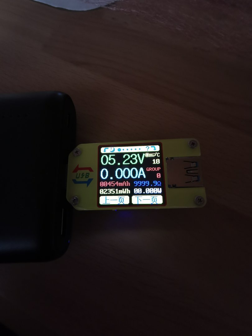

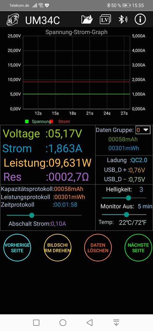

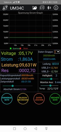

Es gibt kleine Messgeräte für den USB-Anschluss. USB-Meter. Finde ich besser.
UM34C ist was ich verwende.
Auf dem zweiten sieht man die App, sie man separat als APK downloaden muss.
Die Verbindung erfolgt bei U34C via Bluetooth.

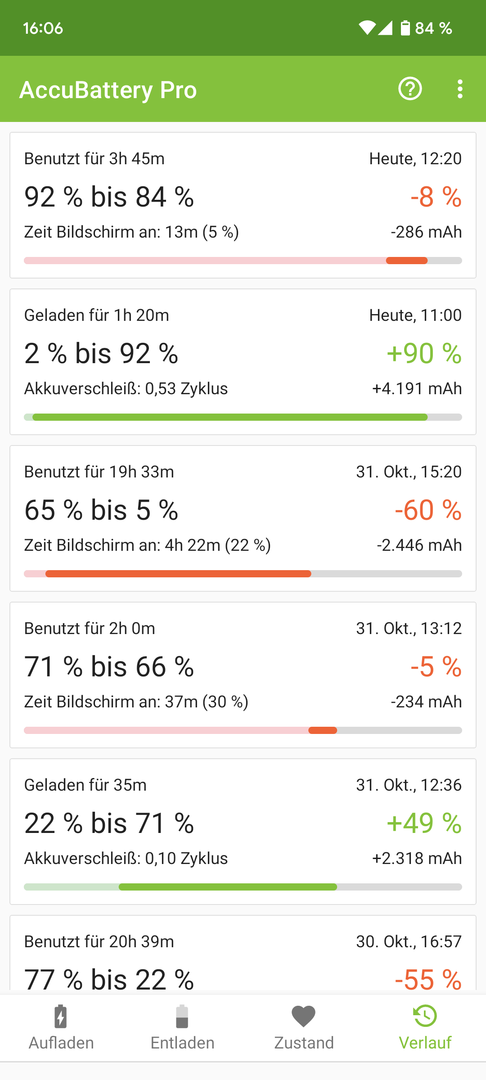

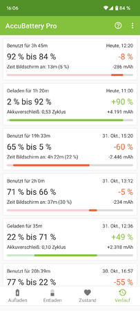

Ugreen 100w pd PPS
Bearbeitet von: hagex - Grund: Bild verkleinert. Gruß von hagex
Adaptives Laden gestaltet sich so, dass das Pixel bis 80% etwas langsamer als normal geladen wird und ab dann wird pausiert und erst wieder gestartet, dass es mit ca. 8min30sec / % fertig laden kann. Falls es jemand interessiert^^
