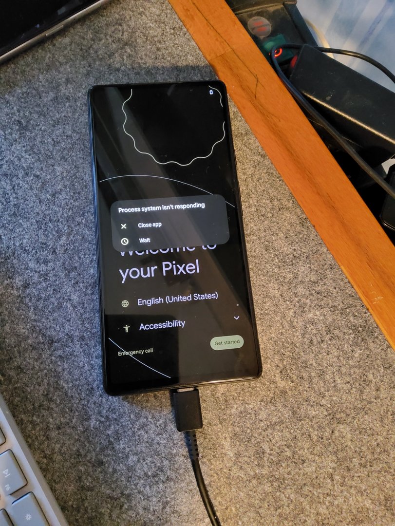

Vor drei Tagen hat sich mein Pixel 6 plötzlich neu gestartet. Danach fingen die Probleme an. Es kam zu einem Absturz bei der Pin Eingabe.

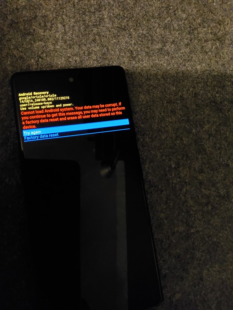

Über die entsprechenden Tastenkombinationen habe ich letztlich einen Factory Reset gemacht. Dann lief es für ein paar Stunden, aber irgendwann stürzte es wieder ab.
Aktueller Status:
Mehrere Factory Resets durchgeführt. Dazwischen kein Neuinstallieren und Neuaufsetzen möglich. Es bleibt immer ewig in dem Ladebildschirm zum Neuaufsetzen hängen.
In den Fastboot Modus komme ich mit Power+VolumeDown.
Leider erkennt mein Windows11 Rechner das Pixel nicht, also kann ich auch das Google Software Repair Tool nicht nutzen.
Was sind meine Optionen?

Einschicken falls noch in der Gewährleistung, schätze der Speicher ist defekt.
Gekauft vor 2 Jahren und 3 Monaten...
Aber werde ich wohl trotzdem nicht drumherum kommen oder?
Google Support kontaktieren und fragen

Also ich habe ja keine Ahnung, aber eigentlich kann es nur ein reiner Softwareschaden sein. Da müsste ja nichts physich getauscht werden(?) Oder kann fehlerhafte Software auch Hardware beschädigen?
Ich weiß nicht genau, inwiefern der Speicher dort funktioniert, es soll ja wohl auch mehrere Partitionen geben, auf denen das System gespeichert ist.
Wenn nun aber physisch - aus welchem Grund auch immer - eine Reihe Speicherbausteine defekt ist, die aber für die Ausführung vom System wichtig sind... Dann könnte man den Fehler damit erklären...
Aber das ist auch nur aus der Glaskugel gelesen.
