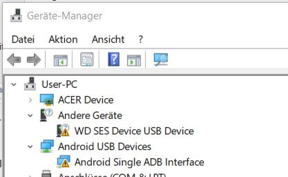

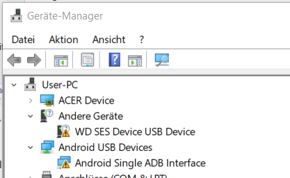

@sound67 Dein Pixel 6 tarnt sich als "ACER Device", ganz oben.
Klick mal an, ich hab mich auch dumm und dämlich gesucht bei meinem P6p, bis ich das bei mir gemerkt habe.

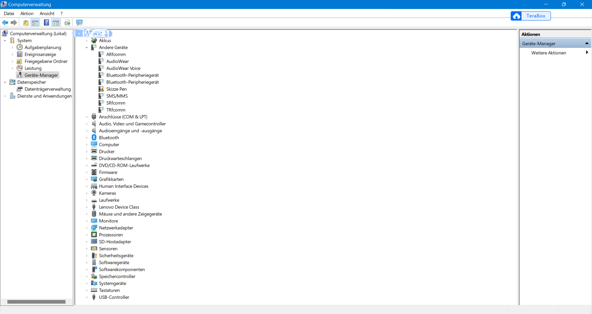

Ich kann da keinen "ACER Device" entdecken. Versteckt sich das vielleicht hinter den vielen "andere Geräte"?

Hattest Du doch selbst eingestellt, ganz oben direkt unter User PC. Klick mal an :)
