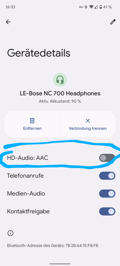

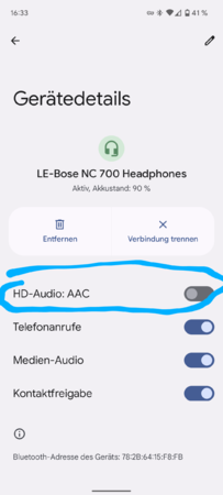

Hi, bei mir hat es auch mit dem bose nc700 beim gesperrten Bildschirm gestottert. Ich habe unter Bluetooth den HD Audio AAC ausgeschaltet und seitdem kein Problem mehr.

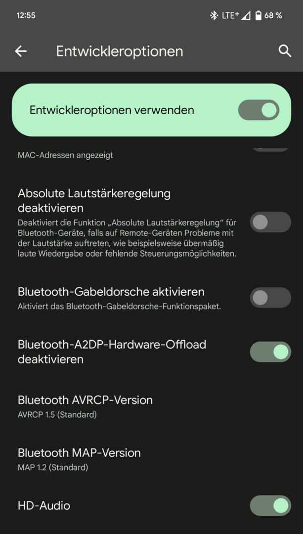

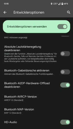

Folgendes aus einem anderen Threads bzw Reddit Forum hat geholfen, siehe Mitte des Screenshots den Haken wie bei mir setzen bei A2DP setzen
Reaktionen: zeebee
@Nuvirus danke, damit kann ich endlich die Bose 700 an meinem Pixel 6 nutzen! Vorher gab es dauernd Disconnects (alle paar Sekunden, konnte gar nix damit machen). Hoffe mit dem Januar-Patch kann ich die Entwickleroptionen wieder deaktivieren.
