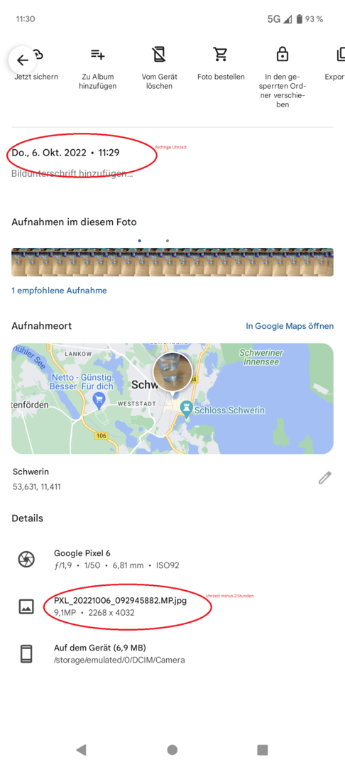

Hi, mir ist aufgefallen, dass die Kamera eine falsche Uhrzeit angibt bei Ihren Bildern. Die sind immer 2 Stunden hinter der richtigen Zeit, siehe Anhang.
Hat noch jemand das Problem und wie kann ich das ändern?

Der Dateiname dürfte in UTC ausgewiesen sein, die Anzeige in Lokalzeit, also alles in Ordnung.
Nun ja, so kenn ich das nicht und macht auch keinen Sinn. Bei anderen Androids sind die Bezeichnungen auch immer mit der richtigen Zeit.
Ja, aber bei Google und den Pixeln ist das so.
Und das war meine Frage, kann man das ändern, weil es doch verwirrt. Und das ist so, ist nicht wirklich eine Aussage.
Nein kann nicht ändern. Außer hinterher umbenennen 🤷🏻‍♂️
Google hatte das irgendwo damit begründet, dass die Verwendung der lokalen Zeit dazu führen könnte, dass es bei Zeitzonenwechsel zu Problemen kommen könnte. Also z.B. Bilder in falscher Reihenfolge oder im Worst Case zwei Bilder, die exakt den gleichen Dateinamen haben müssten, da sie nach einen Zeitzonenwechsel beide zur gleichen Lokalzeit gemacht wurden.

@Chrisha88 Kommt darauf an, ob du die Bilder nach Aufnahmedatum oder nach Dateinamen sortierst. Die meisten Apps sortieren mittlerweile nach Aufnahmedatum und Uhrzeit. Da besteht das Problem weiterhin. Wenn du nach Dateinamen sortierst (kann man häufig in den Apps einstellen), dann sollte es passen.
Die Google-Fotos-App schnallt es schon Mal nicht :)
@Chrisha88 Ich nutze Simple Galery ("Schlichte Galerie") und kann da wahlweise nach Dateinamen oder Aufnahmedatum sortieren lassen. Damit passt es dann.
