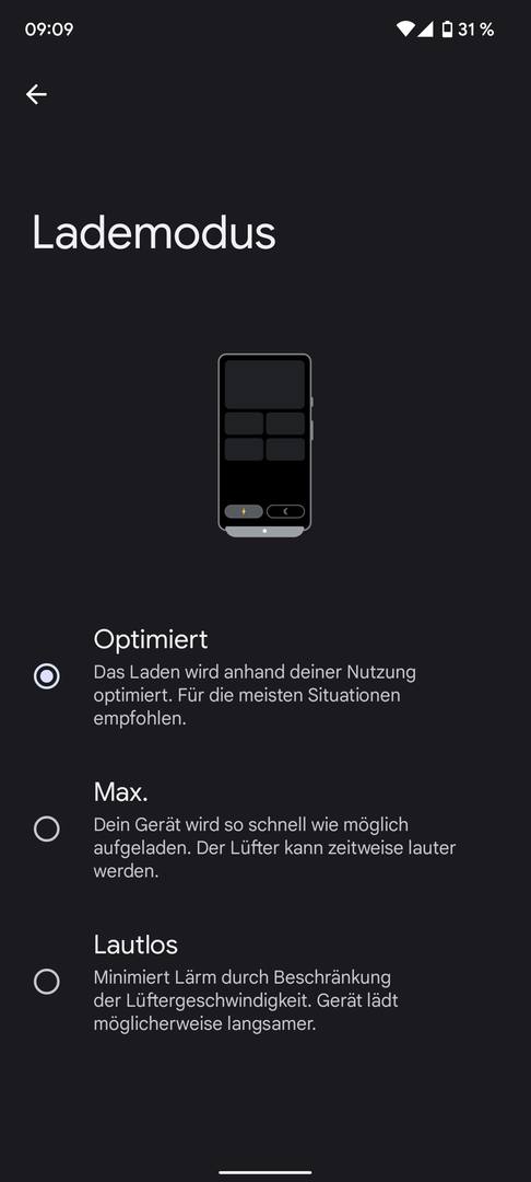

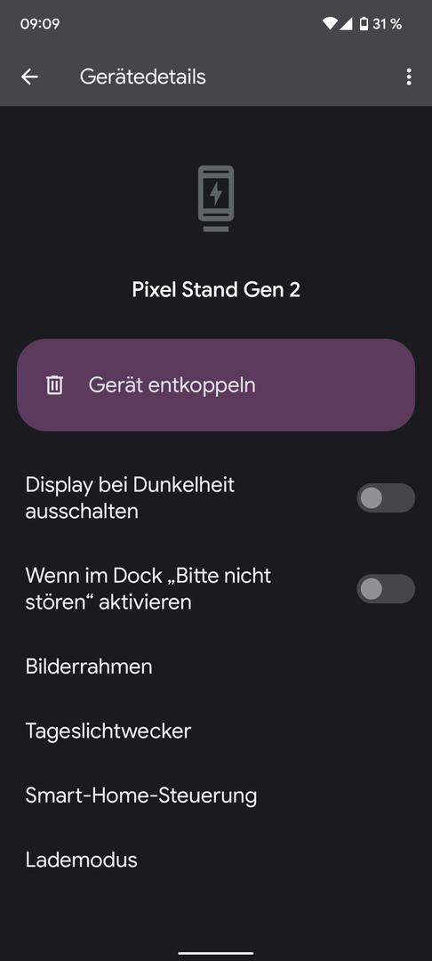

Beim Pixel Stand 2 kannst du einen Lademodus wählen. Welchen hast du da aktiv? Gehe dazu in die Einstellungen, dann auf „Verbundene Geräte", dann auf "Alle anzeigen" und den „Pixel Stand Gen 2" wählen.
Da siehst du dann ganz unten „Lademodus":
Ich habe mit der Einstellung „Optimiert" keine auffälligen Temperaturen:
„Max." habe ich nur einmal getestet. Da wurde es mir zu warm und der Stand gleichzeitig zu laut. Bei „Lautlos" (auch nur einmal getestet) bleibt der Stand zwar ruhig aber das Laden dauert lange. Gerät hatte dabei ähnliche Temperatur wie bei „Optimiert". Damit ist für mich „Optimiert" der einzige brauchbare Lademodus. Aber das darf natürlich jeder für sich selbst entscheiden ;). Teste dich da doch einfach Mal durch. Ich möchte meinen Stand 2 nicht mehr missen. Ist für mich der mit Abstand beste kabellose Lader für das Pixel 6.
