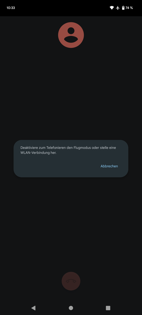

Das hab ich eben auch nochmal probiert, siehe Screenshot.
Ich werde dann morgen alles Mal zurücksetzen, alles was ich brauche hab ich eh in meiner Cloud, von daher verliere ich nichts. Nervig ist halt immer nur alle Apps (Banking, WhatsApp etc) wieder einzurichten

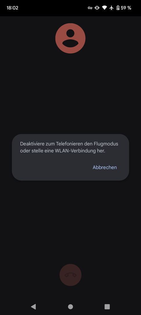

Das ist ein interessanter -reproduzierbarer- Bug:
- Flugmodus an, WLAN aktivieren, Anruf versuchen -> Fehlermeldung s.o. (Warum funktioniert beim Pixel 6 seit dem Update keine WLAN-Telefonie mehr?), obwohl WLAN-Verbindung besteht
- Flugmodus aus, Anruf versuchen -> funktioniert (auch über WLAN und im Keller, wo definitiv keine Netzverbindung besteht)
- Flugmodus an, WLAN aktivieren -> Fehlermeldung wie vorher
