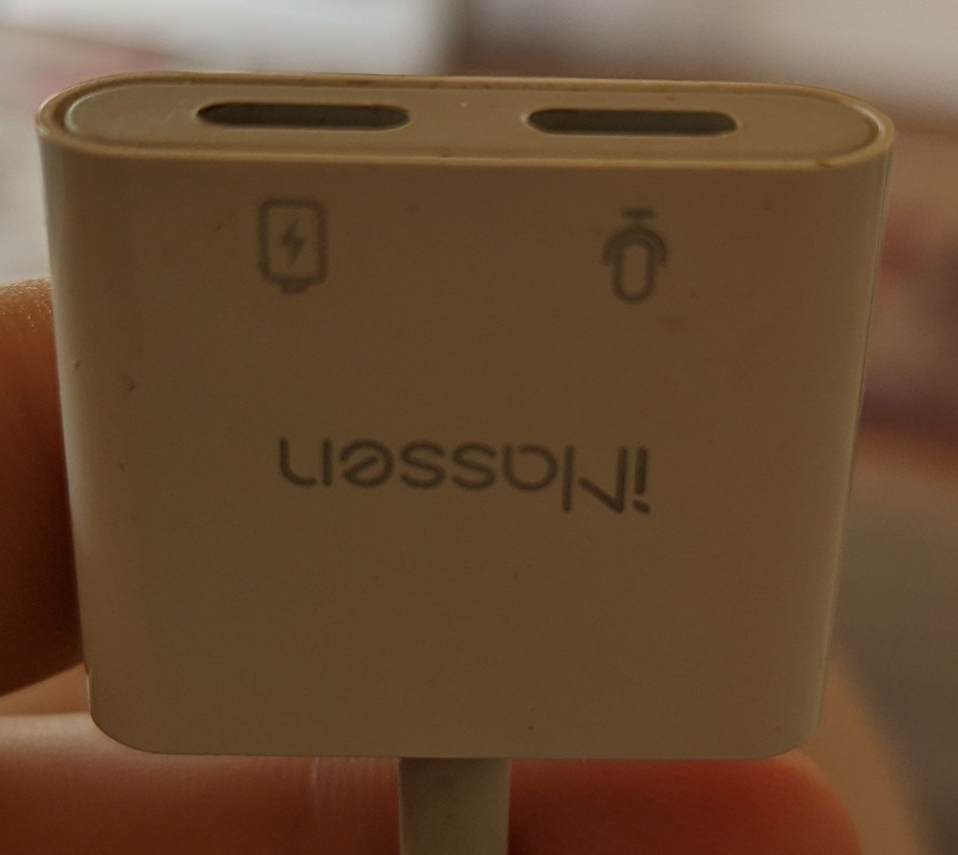

Gibt es ein USB-C Adapter wo man per Kabel Laden und gleichzeitig per Kabel Kopfhörer nutzen kann, eine BT Lösung ist wegen andere Technische Geräte nicht möglich. Hier mal ein Beispiel dieser funktioniert bei Samsung aber nicht bei mein Pixel.

Es geht schlicht darum das Handy per Kabel zu laden und gleichzeitig mit Kopfhören auch per Kabel das Handy zu nutzen zb. Bei einer Videokonferenz also Strom und Kopfhörer zusammen in das Handy stecken.
USB-C-Splitter, 2-in-1-Audio-Ladeadapter vom Typ C auf Zwei USB-C-Kopfhörer Adapter mit DAC-Chipsatz und PD-Schnellladegerät für Google Pixel 2/3 XL, Huawei Mate 20 Pro, Pad Pro , siehe Beitrag Nr.12, sollte funzen.
  1. USB-C-Splitter, 2-in-1-Audio-Ladeadapter vom Typ C auf Zwei USB-C-Kopfhörer Adapter mit DAC-Chipsatz und PD-Schnellladegerät für Google Pixel 2/3 XL, Huawei Mate 20 Pro, Pad Pro
