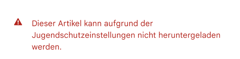

Disney Plus ist 'ab 16' gekennzeichnet. Ist vielleicht ein Altersfilter aktiviert?
Ja, müsste am Jugendschutz liegen.
Hier Mal bitte die Einstellungen prüfen.
Moin2Android schrieb:
Lt. Playstore soll es angeblich inkompatiebel sein.... 🤔
Das ist kein Jugendschutz, denn da steht nichts bzgl. Jugendschutz. Jugendschutz sieht so aus:
Wenn da inkompatibel steht, ist auch inkompatibel gemeint.
Warum ist dann nur dieses 6a nicht kompatibel? Eine Art Einstellung dürfte es schon sein
