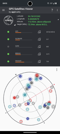

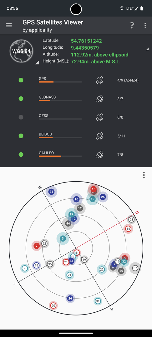

Kurz getestet: sobald der Fix da ist wird auch eine Höhe von ~110m angezeigt. Die genauen Werte schwanken bzw. präzisieren sich dann natürlich je mehr Satelliten empfangen werden. Aber die Höhe ist sofort da und auch passend

Das war jetzt der erste Start nach längerer Zeit. Das letzte mal war gestern eine App auf die den Standort nutzt (Maps), aber eben war definitiv kein GPS Fix vorhanden. Das Gebäude hier schirmt die Signale so sehr ab, dass auch nach einer halben Stunde kein einziger Satellit gefunden wird. Am offenen Fenster ist der erste Fix nach 5-10 Sekunden da und wird dann schnell genauer je mehr Satelliten der verschiedenen Netze empfangen werden. Die Höhe ist immer sofort ziemlich passend da.
