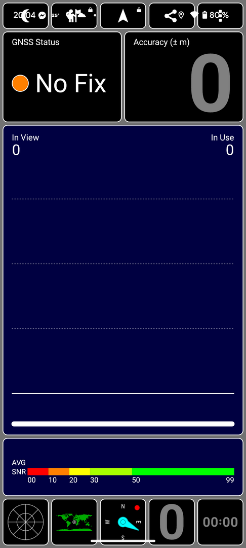

GPS Test sagt überhaupt nix! Nicht ein Satellit wird angezeigt. Einfach alles tot. Ich schrieb doch, " Auf einem anderen Goggle Pixel....... an die 25-29 Satelliten zu sehen.

Als ich mein Problem hatte, waren in der GPS-test App sehr wohl Satelliten zu sehen. Da scheint bei dir eine Lötstelle oder was auch immer gelöst zu haben. Glaube du musst den harten Weg eines werksresets gehen, um auszuschließen, dass da etwas softwareseitig nicht in Ordnung ist.
