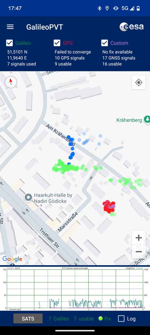

Das kommt bei raus, die roten Punkte sind die richtigen, grün und blau sind die Punkte zwischen denen maps hin und her springt. Heißt GPS ist das einzige was stimmt. ? Oh man, ich glaub es kommt bald nenn fix.
Map löschen, wenn alle 3 Farben eine Weile einen Fix haben, um die Anfangsstreuungen aus dem Bild zu entfernen.
Und das über einen längeren Zeitraum wiederholen, verschiedene Tageszeit, über Tage. Sonst zieht man zu schnell falsche Schlüsse.
Bei meinem P7P streut derzeit übrigens GPS=Rot weit mehr als die beiden anderen.
