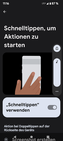

@Apotheker ich hab den Screenshot drauf gelegt.
Wo finde ich bitte die Belegung dieser Funktionen?
Cool. Kann man das unterschiedlich belegen? Muss ich nochmal schauen.
Ja du kannst alles mögliche drauf legen... Ich hab bei mir doppeltippen für Display aus

@Apotheker ja genau eine App die das eben kann und mit einem Tip das Display sperrt... Diese App legst du dann auf doppeltippen Rückseite
@phone-company
Ich hab's irgendwo ein gestellt mit den Screenshots. Ohne eine App. Schau noch Mal nach. Sag bescheid.
Hab's gefunden.
System und dann Gesten und Bewegung.
