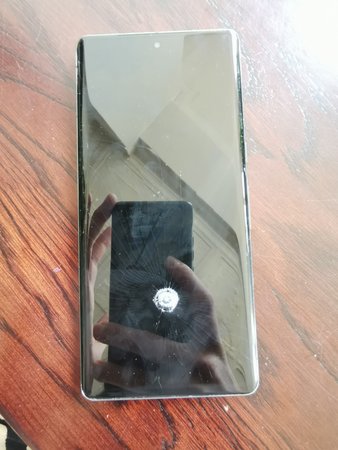

Liebe Community,
ich hatte mein Google Pixel 7pro heute in der Küche liegen, während ich geputzt habe und es lief eine Serie. Als ich das Handy zur Hand genommen habe der Schock. Es war gesprungen genau da wo der Finger-Sensor ist, ohne, dass ich es irgendwie auch nur berührt habe. Nachdem ich bei Google angerufen habe wurde mir gesagt, dass ich kein Herstellungsfehler ist. Was soll denn bitte passiert sein? Das Handy ist 6 Wochen alt und hat keinen einzigen Kratzer gehabt und war nicht runtergefallen. Kennt jemand so ein Problem? IMG_20230710_123125.jpg

Das beim 6pro Thread sieht aber zB nach Spannung aus, dadurch der Riss.
Hier ist ja genau der Fingerabdrucksensor zerstört.
Selbst wenn man mit voller Kraft drauf drücken würde, wäre ein so "sauberer" Durchbruch doch bestimmt nicht möglich 🤔
Ich tippe darauf, dass es zu warm geworden ist, was bei den Google Phones ja scheinbar öfter passiert. Also, dass es genau an dieser Stelle springt, kann ja wohl kein Zufall sein. Vielleicht gibt es einen minimalen Zwischenraum beim Fingersensor oder so. Was meinen Sie genau mit Fachbetrieb?

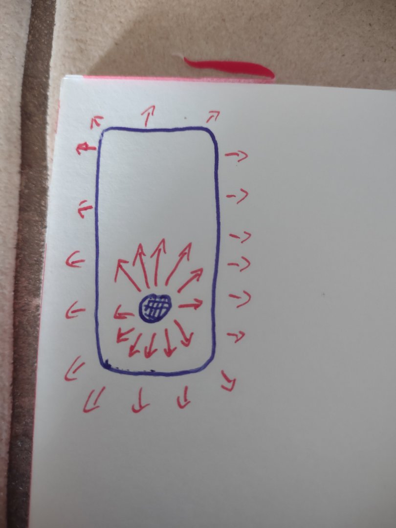

Splitter11 schrieb:
Ein Spannungsriss sieht ja definitiv anders aus
Jain.
Der Fingerabdrucksensor ist mit dem Display verklebt, eine Spalte zwischen Display und Sensor würde zu vielen Fehlerkennungen führen.
Das Problem: in diesem Bereich dehnt sich das Glas dann anders aus, als in den anderen Bereichen, was bei unseren aktuellen Temperaturen schon für Spannungen sorgen kann. (Siehe den "Krater" in der Mitte des Sensors)
Lag das Gerät nun noch am Fenster und die Sonne kann drauf scheinen, verstärken sich spannungsunterschiede noch.

Wie gesagt, es wird ein Material in Zustand X mit einem anderen verklebt.
Produktionsstandard in der Industrie wäre 21°C
Nun wird das Glas warm und möchte sich ausdehnen. Dies macht ein Werkstoff immer gleichmäßig, zwei verschiedene aber unterschiedlich schnell. Das erzeugt an der fixierten Stelle eine Zugkraft (rote Linien). Wenn diese sich entlädt sieht das wahrscheinlich so aus wie bei dir.

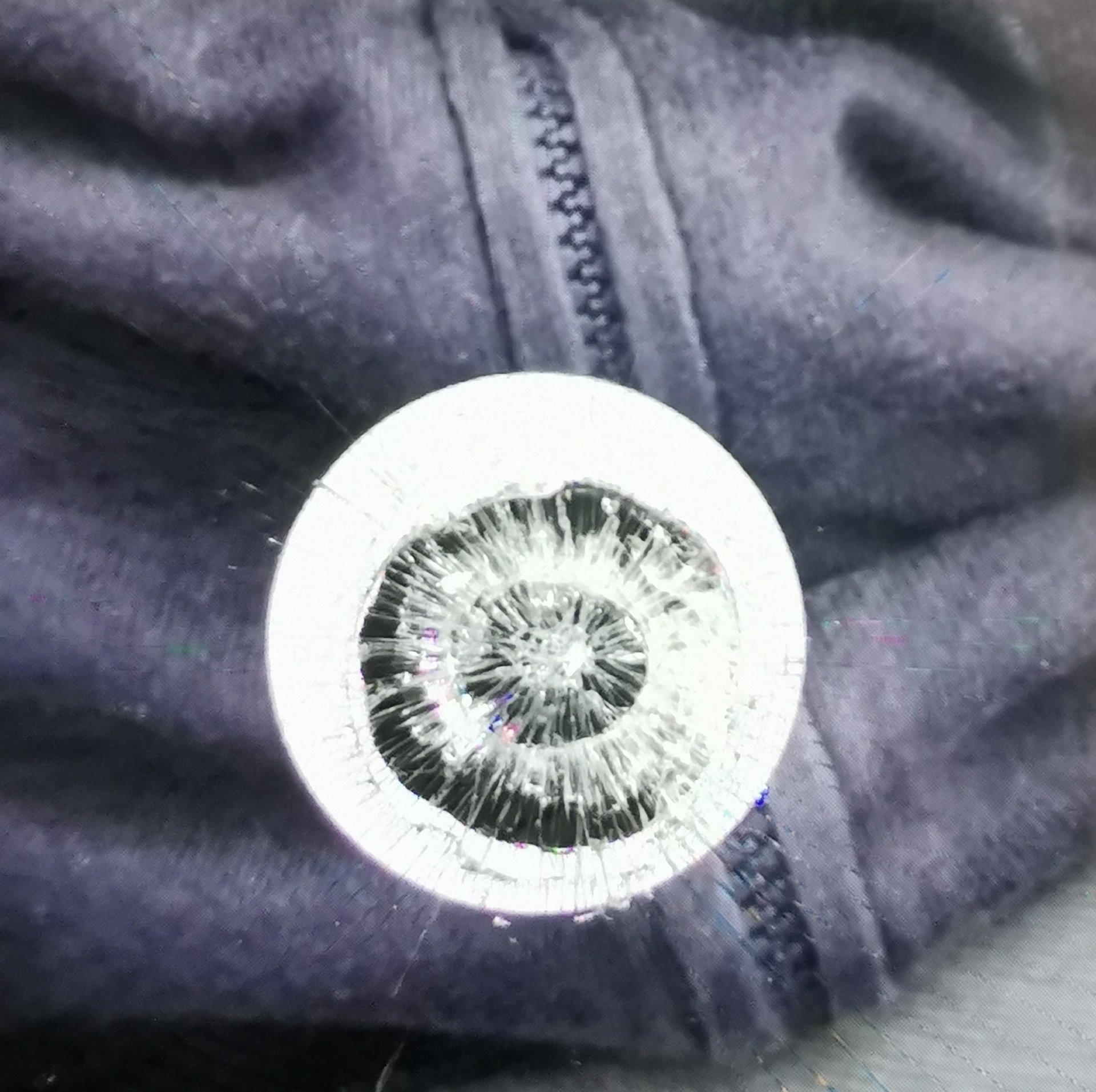

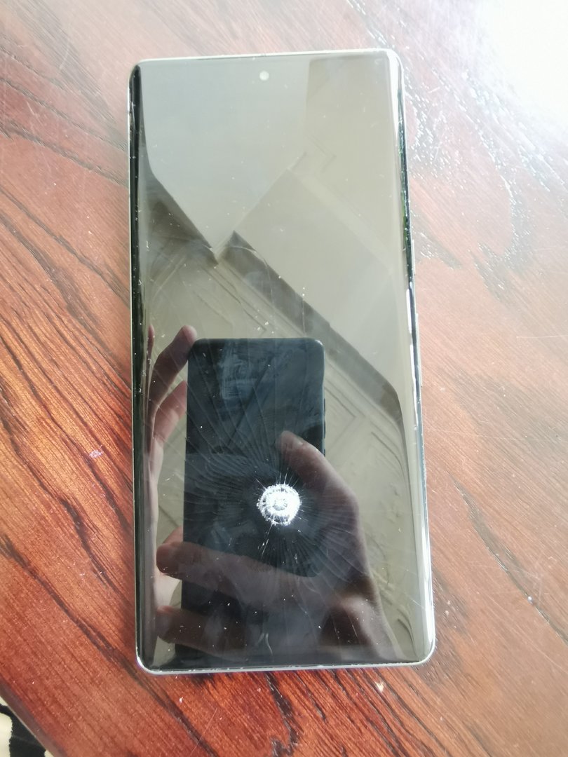

Hier ist nochmal ein besseres Bild. Der weisse Kreis ist ja genau der Fingerabdrucksensor.
Vielen Dank für eure Unterstützung 😊

Das Bild ist eigentlich noch viel schlechter als das erste. Die Spiegelungen stören extrem. Dennoch: auf deinem ersten Bild sieht das für mich im Rahmenbereich, insbesondere auf der rechten Seite extrem seltsam aus. Vielleicht liegt's auch an der extrem schlechten Bildqualität, aber mein erster Eindruck war: da haben extreme Kräfte von innen gewirkt. Kann es sein, dass der Akku aufgequollen ist und das Display hoch gedrückt hat ? Das würde zumindest die massiven Schäden erklären.
Funktioniert das Handy überhaupt noch in irgend einer Weise, oder ist es komplett funktionslos ?
In jedem Fall würde ich da aber auch keine Versuche mehr empfehlen, das SF mit Netzteil zu betreiben!
Vielleicht können bessere, Reflexionsfreie Fotos, auch aus dem Rahmenbereich rechts und links oben ja auch ein bisschen mehr Hinweise liefern.
lg
Da der verbaute Fingerabdrucksensor zwischen Display und Akku sitzt, würde hier auch am ehesten Kontakt zum Displayglas entstehen, was die starke Beschädigung genau beim FPS erklären würde. Und ebenso würde es den Umstand " Ohne Fremdeinwirkung" erklären.
