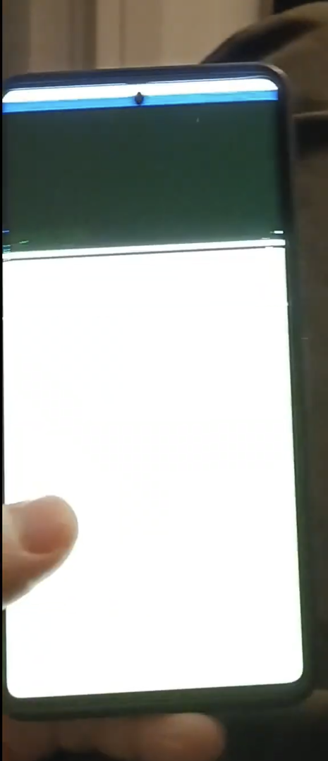

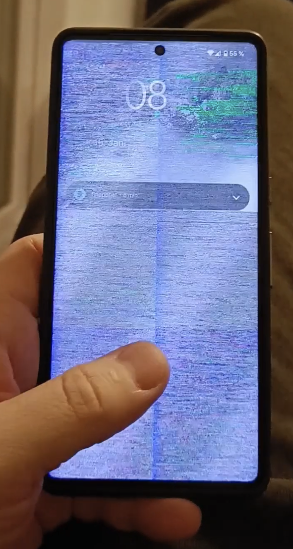

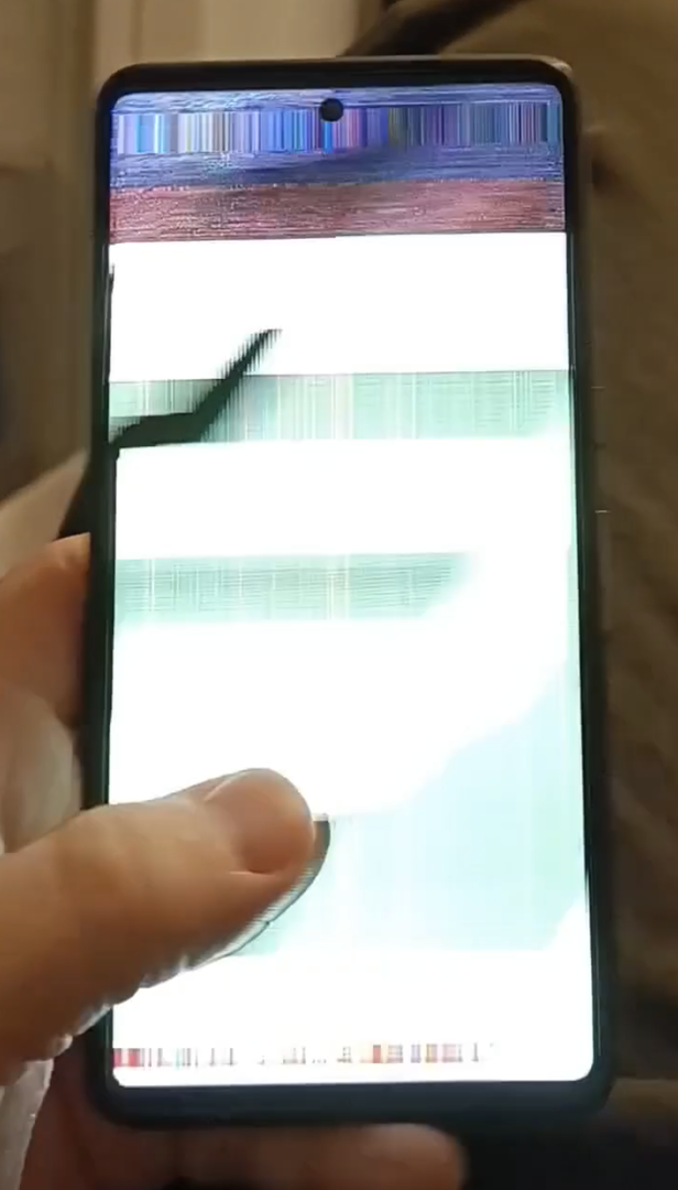

Hier 3 Screenshots von einem Video bei dem der Fehler auftrat:
Screenshot_20230125-140337.pngScreenshot_20230125-140407.pngScreenshot_20230125-140426.png
Nach einer Weile hat es dann manchmal einfach wieder funktioniert bzw. Spätestens nach einem Neustart.
Habe das Gerät nun per Vorabtausch gewechselt.
