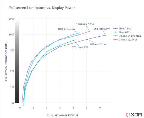

Eigentlich müsste das jeder hier im Pixel Forum beobachten können da das bei den Geräten einfach Stand der Technik ist. Längeres nutzen der maximalen Helligkeit gibt das Display einfach nicht her.
Bei den iPhones sieht man das Verhalten auch schon länger. Ich habe aber gehört dass das S23 Ultra deutlich länger durchhalten soll.
Seit wann ist das "state of the art"? Hatte vorher Pixel 6 pro, Pixel 4XL usw. Da ist mir das noch nie aufgefallen...
Die Aussage von mir war vielleicht etwas vorschnell aber die iPhones von 12 bis 14 verhalten sich zum Beispiel auch so.
Das Pixel 7 Pro hat eben auch leider kein besonders effizientes Display. Das mehr an Helligkeit gegenüber dem 6 Pro erkauft es sich simpel durch einen gleichermaßen gestiegenen Energiebedarf. Entsprechend schnell ist das thermische Budget dann ausgeschöpft.
