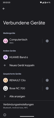

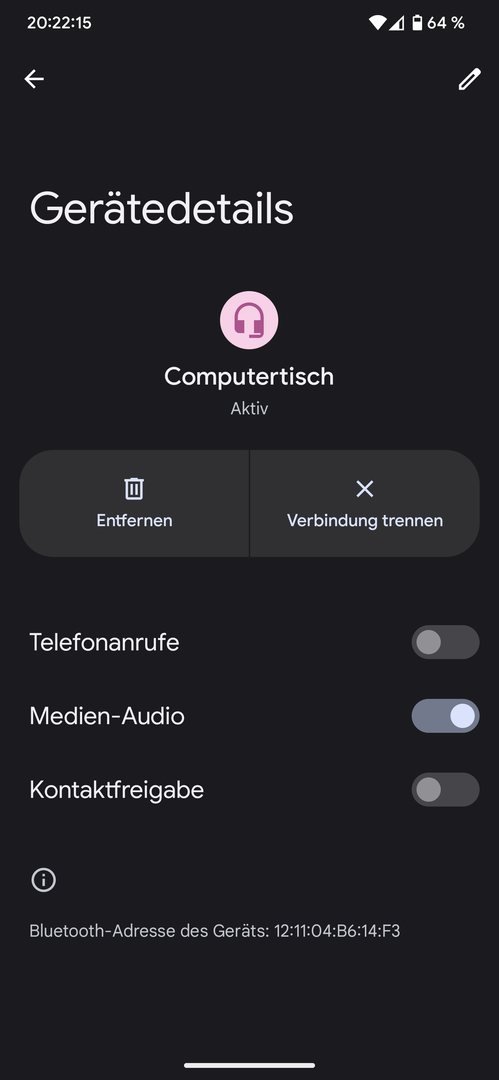

Was mir da als Test einfällt: Du kannst ja mal die Telefoniefunktion in der Bluetooth-Verbindung der Pixel-Watch auf dem Pixel deaktivieren, dann haste im Prinzip die gleiche Ausgangslage. Die Option nutze ich z.B. gerne bei dem Bluetooth-Adapter hier an meinem Arbeitsplatz im Home-Office - da hab ich so ein billiges Chinakästchen mit Bluetooth, das an meiner Stereoanlage hängt. Das hat auch ein eingebautes Mikrofon, ich will darüber aber nur Musik hören, daher deaktiviere ich die Telefonie dort:
