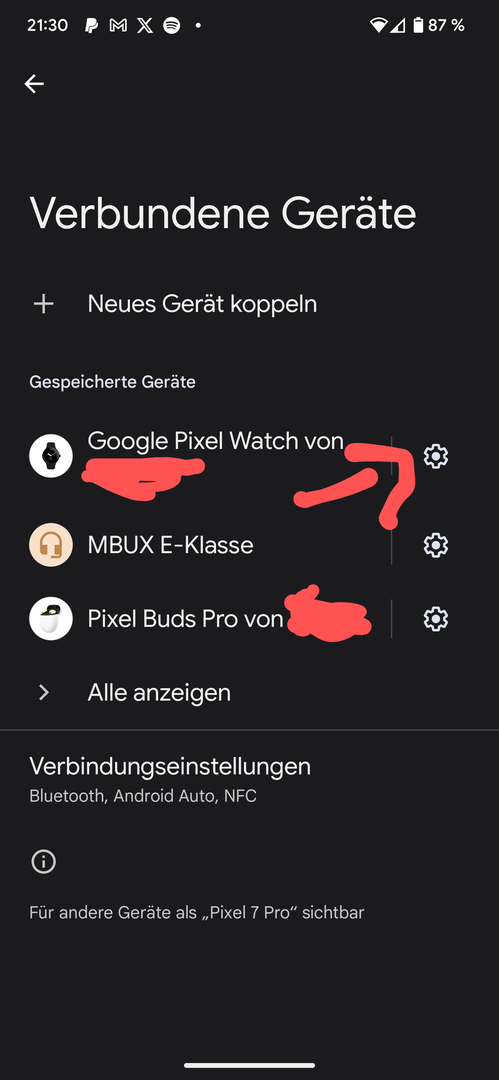

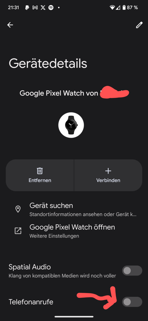

@JJimbo wenn du so über die Bluetootheinstellungen gehst, müsste das bei der Garmin eigentlich auch so aussehen, oder?
Edit: ok, die scheint gar kein Mikrophon zu haben. Ich würde an deiner Stelle einfach Mal die Uhr auslassen/nicht mitnehmen um wenigstens einzugrenzen, ob das mit der Uhr zusammen hängt.
