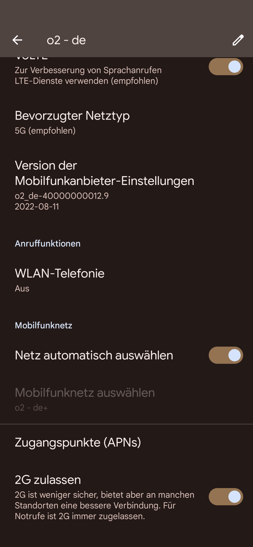

Hast Du mal unter den SIM Einstellungen geschaut was da bei dir als "Bevorzugter Netzdienst" eingestellt ist?
Genau, mit mehr Infos meinte ich welcher Modi verwendet wird...

So sind die Grundeinstellungen, habe Netz automatisch auswählen auch schon ausgeschaltet und manuell o2 ausgewählt.
Ebenso 5G auf LTE gestellt.
Bei beidem keine Änderung.

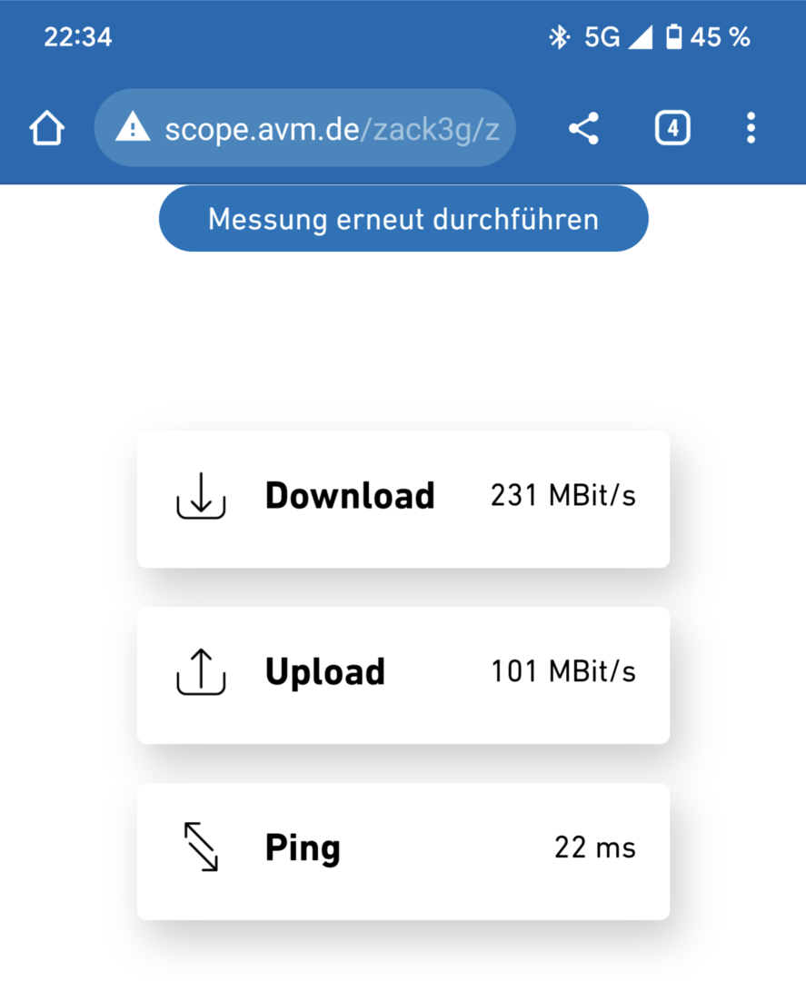

Ich habe gerade mal den ZACK Speedtest gemacht. Sieht hier im Telekomnetz ganz normal aus.

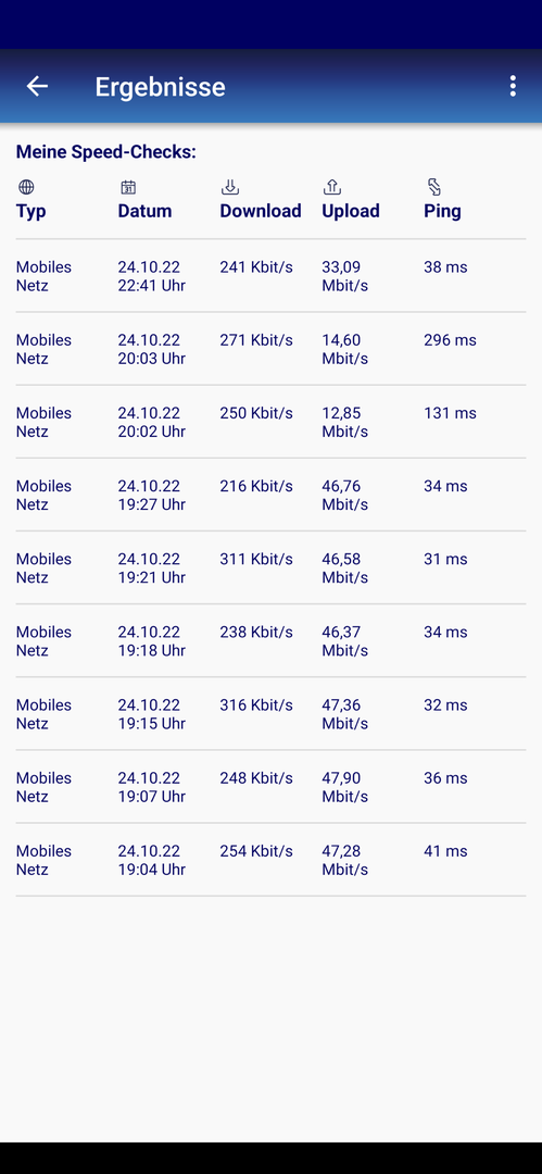

Versuch mal 2g zulassen auszustellen und adaptive connectivity auch auszustellen und dann einmal neustarten. Seit dem ich zb adaptive connectivity ausgestellt habe, ist mein netz stabiler und spart akku da er so nicht die ganze zeit versucht das beste Frequenz Netz zu suchen
So komme ich beim Ookla Speedtest auf 1Mbps.
In der o2 eigenen App nachwievor auf 250kbps.
Was auch immer das wieder heißen soll 😄
@DjHilde das komische ist, dass der Upload schnell ist. Benutzt du einen VPN, werbe blocker, DNS?
