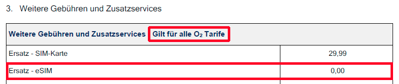

Also solche Ersatz-eSIMs bei Gerätewechseln sind in Original-o2-Verträgen eigentlich kostenlos (hab ich im letzten Jahr mindestens 6 mal durchexerziert mit diversen Multi- und Datacards) und mein Kontingent von 3 Multi und 7 Datacards ist schon länger voll ausgenutzt. Da wird einfach ein Ersatz für die bestehende eSIM bestellt und die o.g. Aktivierung durchgeführt - fertig. Auch die Umwandlung einer SIM in eine eSIM auf diesem Weg ist kostenlos.
Steht so auch in der entsprechenden Preisliste (auf S. 22):
