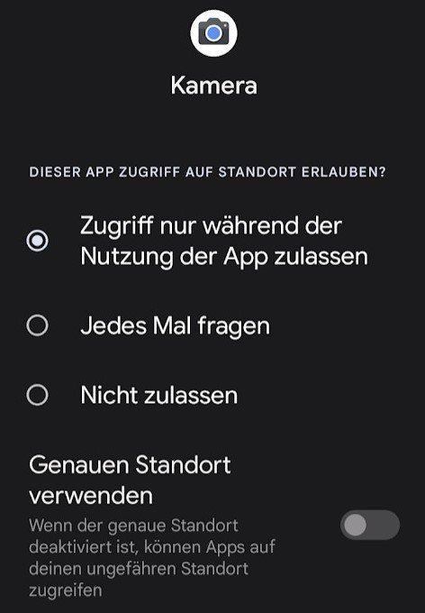

Hab den flag bei "genauen Standort verwenden" an. Position stimmt eigentlich dann gut

Ich kann mich @xwolf anschließen: aktivier' mal "Genauen Standort verwenden". Bei mir sind die GPS-Daten in den Fotos immer ziemlich genau, selbst, wenn ich mich in Gebäuden aufhalte. Hin und wieder (also wirklich ganz selten) haut das GPS auch mal daneben und ich habe in den Fotos ein wenig Abweichung. Ich würde aber darauf tippen, dass das dann eher kurzzeitige externe Probleme sind (schlechtes Signal, schlechtes Wetter; keine Ahnung, was da dann technisch ausschlaggebend sein könnte), denn dieses Phänomen habe ich bei vielen meiner Smartphones (HTC, Samsung, iPhone) beobachten können.

Den genauen Standort kann man für jede App, die Zugriff auf die Positionsdaten hat, separat einstellen - da hast Du bei Google Maps und/oder deinen OSM-Apps da wahrscheinlich den Schalter auf "an". Dementsprechend zeigen die dann natürlich auch den genauen Standort, während die Kamera-App nur den ungefähren Standort erfassen kann und diesen dann in die Bild-Datei einträgt.

Hallo zusammen, es ist genau, wie Ihr sagt. Es tut mir leid, dass ich nicht gleich selber drauf gekommen bin:
* bei allen Landkarten/Navi-Apps hatte ich _genaue_ Standortbestimmung erlaubt
* bei der Kamera-App hatte die _genaue_ Standortbestimmung nicht erlaubt
Darum zeigen bisherige Handybilder generell einen um mehrere 100 Meter falschen Aufnahmeort – er wird auch nicht zufällig mal richtig getroffen. Hunderte Urlaubsbilder haben jetzt einen unbrauchbaren oder sogar irreführenden Standort.
Diese genaue Standortbestimmung PRO APP gibt es offenbar erst seit Android 12 (also noch nicht so lange), und ich hatte nicht in Erwägung gezogen, dass einzelne Apps unterschiedlich genau die Position erkennen (habe in der ganzen Coronazeit keinen Standort aufzeichnen wollen).
Erlaube ich auch bei den Landkarten/Navi-Apps nur die ungefähre Standortbestimmung, erscheint dort nur noch ein vager Kreis und kein blauer Punkt mehr für den exakten Standort.
