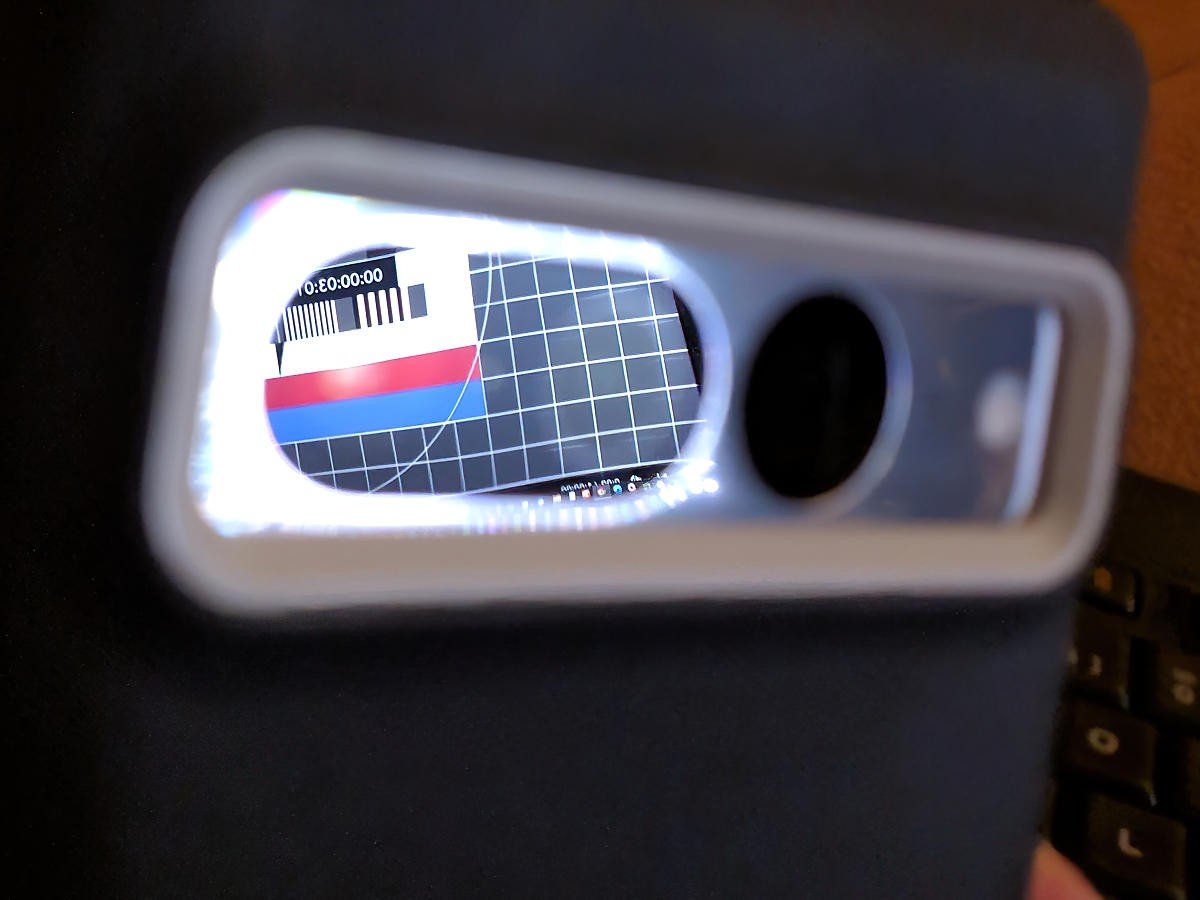

Da ich vermute, dass das Glas verspannt verbaut (eingepresst?) sein müsste, um ggf. durch die unterschiedliche Temperaturausdehnung von Glas und Aluminium zu zerspringen, habe ich mir das Abdeckglas meines Pixel 7 Pro genauer angesehen. Dabei ist mir aufgefallen, dass bei meinem Pixel 7 Pro das Glas nicht plan/eben ist, Reflexionen werden merklich verzerrt, d. h. eine gerade reflektiere Linie ist nicht mehr gerade, sondern erscheint verbogen. Ich komme aus dem Fotografiesektor und ein derartiges Filterglas wäre dort unakzeptabel, weil es auch einen negativen Einfluss auf die optische Leistung der Kamera haben dürfte. Wenn man möglicherweise nun befürchten muss, dass dies auch ein erster Hinweis auf einen drohenden Glasbruch sein könnte, macht es das nicht besser.
Schaut Euch bitte mal das von mir gemachte Foto an (es ist nicht einfach zu fotografieren, aber man sollte die gebogenen Linien sehen) und kontrolliert, ob das bei Euren Geräten ähnlich aussieht. Wie ist Eure Einschätzung zu dem Thema?

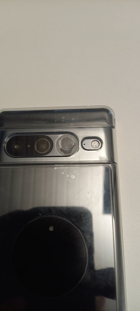

Das habe ich vor 1 Woche hier schon einmal gepostet. Bei mir ist das Abdeckglas der Telelinse gebrochen. Sieht aus wie reingeschossen.
Habe bei Google eine Ablehnung bekommen. Die sind der Meinung gewaltschaden. Mir ist das Handy nicht gefallen, wie so etwas passieen kann ist mir Rätselhaft. Hab ne Firma in Köln gefunden die es für 79€ reparieren. Aber wenn hier ein Materialfehler vorliegt?
das hört sich in deinem anderen Posting aber ganz anders an
osey schrieb:
Ist mir gestern am Schreibtisch runter gefallen ca. 60 cm höhe.
Leute, bitte...wenn ihr mit euren Geschichten hier glaubwürdig bleiben wollt, dann bleibt auch bitte bei den Tatsachen. Das schadet nämlich im Endeffekt denjenigen, bei denen dieser Schaden tatsächlich ohne jegliche äußere Einwirkung auftritt.

Mir istb es aus 60 cm vom Tisch gefallen, hinterher war es noch ganz.
Am nächsten Tag war das Loch in der Linse. Ich sehe da keinen direkten Zusammenhang. Mein Pixel 6 Pro ist bestimmt schon 10 x aus höherer Distanz gefallen, da ist nichts. Wie soll da ein Kreisrundes Loch entstehen?
Auf dem Glas sind Spannungen, die dort nicht sein sollten, darum kann eventuell etwas druck auf dem Gehäuse ausreichen um das Glas zu zerbrechen. Das wird noch viele betreffen.
und GENAU DAS passiert bei einem Sturz, oder glaubst du ein simpler Bumper drumrum federt das alles vollständig ab? Und natürlich kann sich ein Riss im Glas dann auch zeitverzögert bilden und wenn der platzt, kann das auch wie ein Einschussloch aussehen.

Da es aber momentan bei mehreren Nutzern das selbe Schadensbild gibt, scheint das es schon ein Problem gibt. Habe kein ähnliches Schadens Bild im Internet an einem Smartphone gefunden.
Mag sein das der Auslöser ein winziger Sturz mit Bumper war. Wenn das der neue Qualitätsstandart bei Google wäre, würde ich sicherlich keine weiteres anschaffen. Das hatte ich bei noch keinem Handy.

Was ich nicht verstehe, warum gerade kreisrund und warum genau über der Linse?
Weil wenn Spannung warum nicht irgendwie mehr am Rand und eben Riss oder Riss mit Ausbruch?
Wird schwer werden das Google zu beweisen, daß es ein Produktions Fehler/Problem ist.
Reaktionen: Queeky
Ich vermute, dass das Glas im Randbereich verklebt ist und dort nicht so leicht abfällt, über der Linse können die Scherben aber ungehindert herausfallen.

Auch da sieht man bei den meisten Fotos ganz klar das was von außen auf das Glas gekommen ist, scheinen wohl wieder ein paar Nutzer es auf Google schieben zu wollen, wie beim 6Pro damals. Da habe ich nur einen einzigen Screenshot gesehen wo es wirklich von alleine gesprungen sein könnte. Die anderen hatte alle den typischen einschlags Sprung.
Ich denke einfach dass das Glas kein gutes ist.
Das habe ich mich auch schon gefragt. Warum immer kreisrund? Ein Spannungsriss sieht anders aus. Kreisrund ist die Linse darunter, kreisrund ist die Einfassung der Linse. Schlägt das vielleicht an das Schutzglas darüber, durch Schlag, Stoß? Kreisrund sieht für mich aus wie ein Einschlag oder Aufschlag, aber nicht wie durch Spannungen im Material verursacht.
Was mich auch ein wenig wundert ist, warum tritt das Problem erst jetzt auf, und nicht schon seit Beginn, als das Handy auf den Markt kam? Bei GoogleWatchBlog wird die Vermutung geäußert, dass es evtl. jetzt auch mit der kalten Jahreszeit zusammenhängen könnte. Ok, ist erstmal eine Vermutung. Aber müssten dann nicht aus den nördlichen Ländern, wie z.B. Skandinavien, Kanada, etc., haufenweise solche Meldung von den Nutzern kommen? Dort dürfte es geografisch bedingt schon jahreszeitlich früher kälter sein, als bei uns, und auch deutlich kälter als bei uns.
Reaktionen: sj00, blino und 2WF
Meines ist auch gebrochen, war am Tag zuvor auf dem Weihnachtsmarkt. Habe es an dem Abend auch ständig in der Hosentasche und immer wieder Fotos gemacht. Meine Vermutung ist auch Temperaturunterschiede, was für ein schlechte Qualität des Schutzglases sprechen würde. Ob das für alle zutrifft oder eine bestimmte Charge. Meines ist auch Kreisrund gebrochen, wie bei manchen anderen auch, und genau über der Linse. Wenn es durch eine Schlag oder ähnlichem passieren würde, wäre in dem Gorilla Glas nur ein Riss oder ähnliches, aber kein kreisrundes Loch. Meine Vermutung ist wie auch schon in einem anderen Form geschrieben, in dem Luftraum zwischen Kameralinse und Schutzglas gibt es durch die plötzliche Temperaturänderung von warm in der Hosentasche, da am Körper zu Kalt im freien.
Es entsteht in dem Luftraum ein Unterdruck, das Glas wird nach innen gezogen. Da es am Linsenrand aufliegt sieht der Schaden meist Kreisrund und gesplittert aus. Der Luftraum ist wohl komplett dicht und der Unterdruck kann sich nicht im Gehäuse verteilen.
