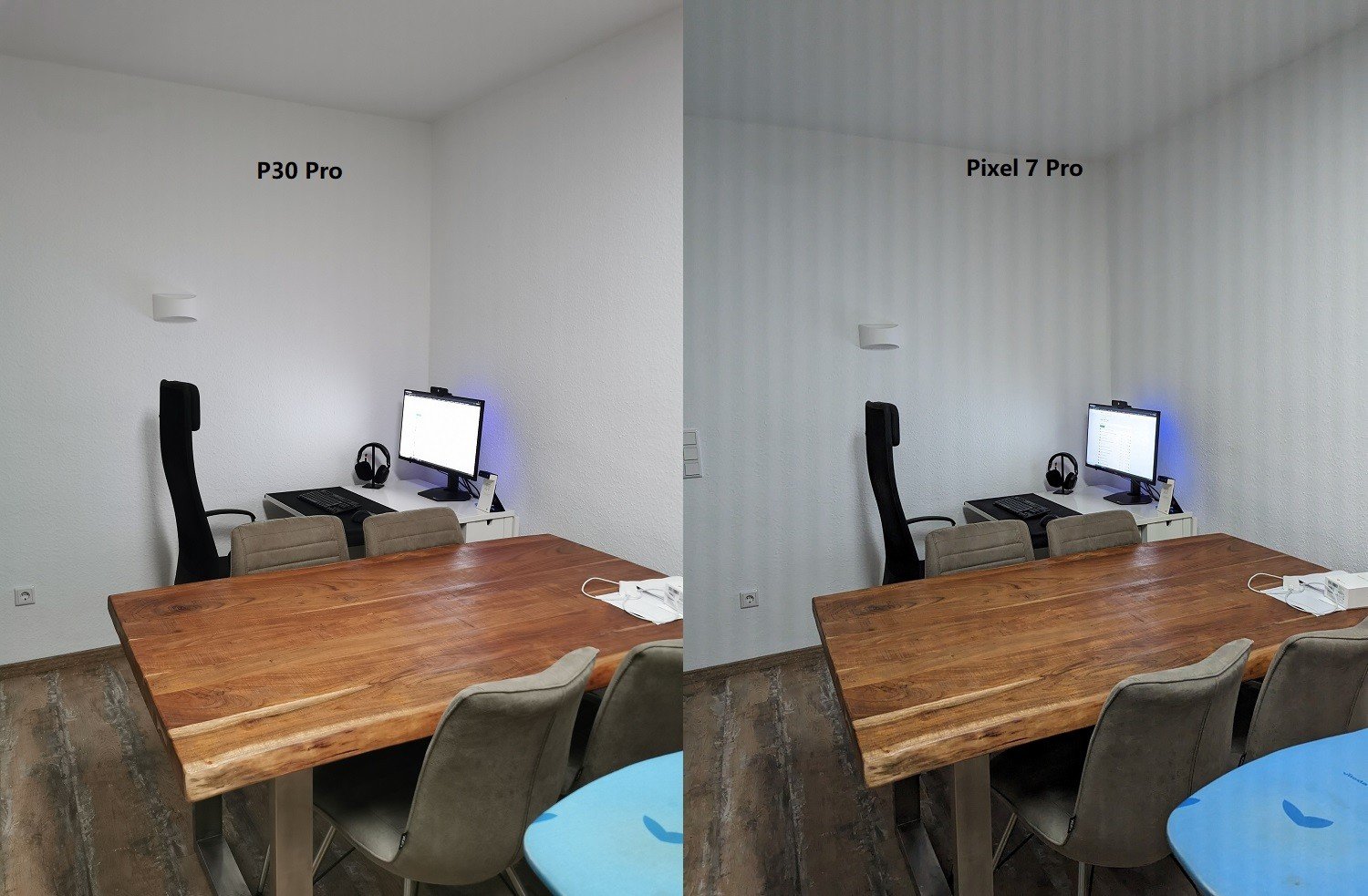

Nun sitze ich zu Hause bei LED Licht. Während mein p30 Pro ein normales Foto macht mit ganz leichten Flackerstreifen, sieht man diese Streifen auf dem Pixel 7 Pro sehr intensiv , so dass ein Foto echt nicht machbar ist.
Ist das Pixel 7 Pro so Lichtempfindlich?

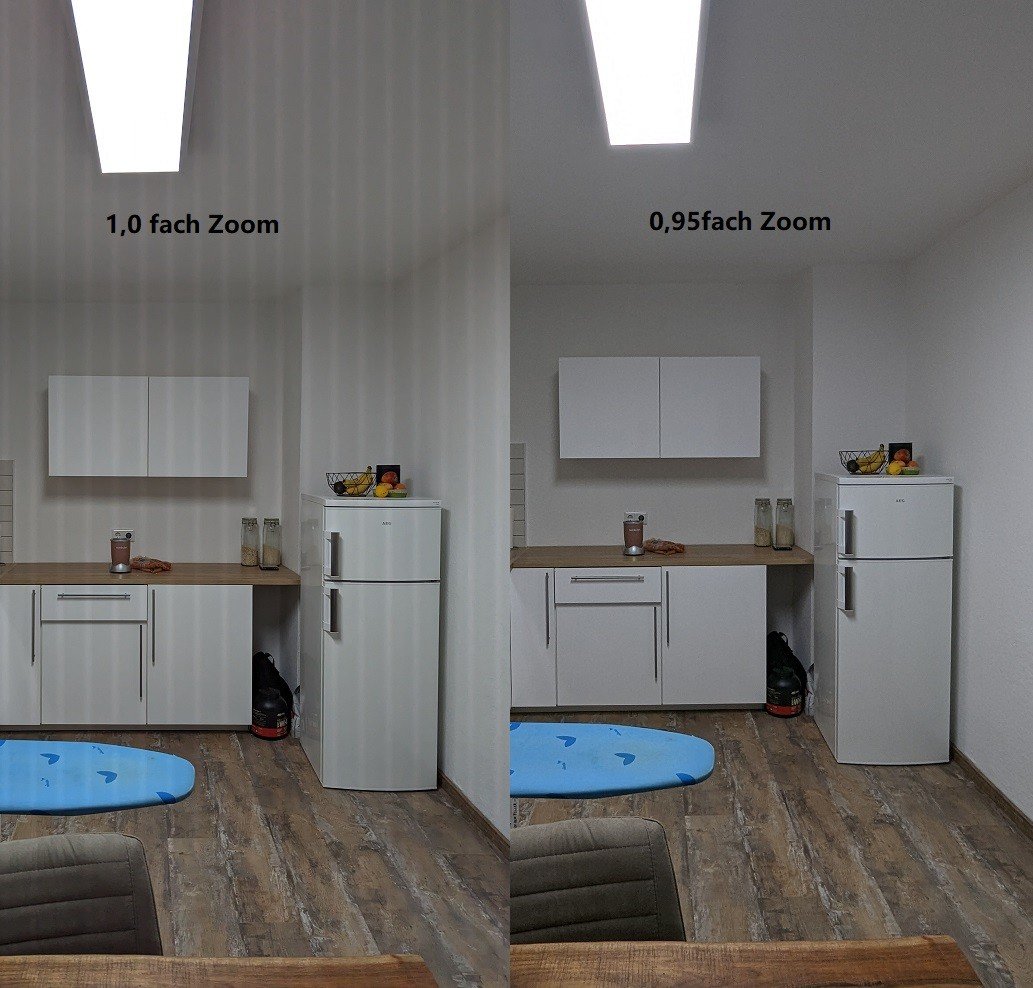

Hab jetzt noch ein wenig hin und her getestet. Interessant ist auch, dass man das Problem anscheinend durch Heraus- und Hereinzoomen beheben kann. Ist die Kamera auf 1fach eingestellt, besteht das Problem. Geht man auf 0,9 besteht das Problem nicht mehr. Geht man wieder auf 1,0 ist das Problem wieder da. ABER ... und jetzt wird es total verrückt. Zoomed man ganz langsam raus, kommt man auf ca. 0.95. Lässt man dann los, zeigt das Handy wieder 1,0 an aber ohne diese Probleme. Evtl. der Wechsel zwischen den Linsen? Komischerweise steht dann auch manchmal 0,5 dort nach 2 Sekunden obwohl es ganz klar die 1,0 Zoomstufe ist.
Anbei der Vergleich ...

Wenn ich raten müsste: es liegt nicht an der Lichtempfindlichkeit sondern daran, dass die LEDs meistens kein konstantes Licht erzeugen sondern aufgrund der Ansteuerung mit Netzfrequenz (oder bei Verwendung von internen Schaltnetzteilen auch bei höheren Frequenzen) "flackern".
Das Auge nimmt das nicht wahr, die Kamera aber schon.....
Muss mal zu Hause bei meinem noch einzurichtenden P7P schauen, oft gibt es in den Kamera-Apps eine Möglichkeit die "Netzflackerunterdrückung" einzustellen....
@s3axel Ja, genau. Das trifft es ganz gut. Hab gerade nach mal Bildflimmern gegoogled und ist wohl ein generelles Kamerathema und genau wie du gesagt hast basierend auf Netzfrequenzen. Merkwürdig jedoch ist, dass die Telekamera anscheinend kein Problem damit hat, während die Hauptkamera das Flimmern extrem darstellt und mein altes Huawei generell kein Problem damit hat.
Reaktionen: Besessenes und s3axel
@Huawe ich vermute das Prozessing ist je Sensor unterschiedlich, daher auch die unterschiedlichen Ergebnisse... Komisch ist das aber dennoch, weil diese Störungsunterdrückung ja eine generelle Funktion sein sollte.....
