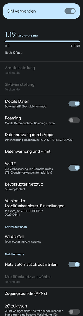

Bei mir ist es vorhanden, mit Telekom eSim-Profil:

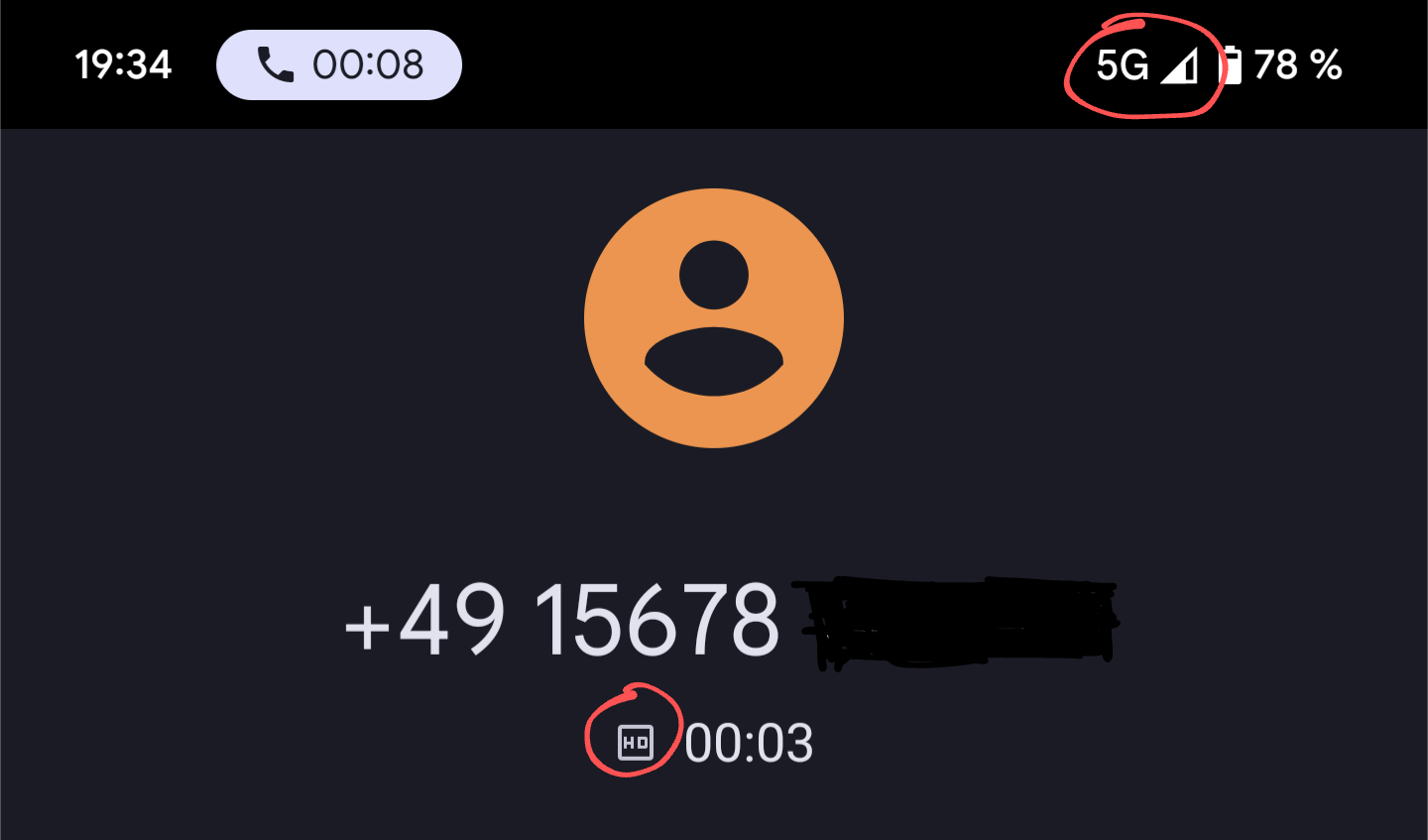

HD Zeichen gibt es wohl wie beim S22U nicht. Läuft aber mit HD-Call, habe es gerade probiert, mit Festnetz und FritzFon - beim FritzFon gibt es das Symbol.

HD wird, wenn aktiviert in der Telefon App bei der Anrufliste angezeigt und direkt beim Anruf. Habe hier O2 und auf dem Pixel 6 Pro funktioniert das. Mit Vodafone wird es aber nicht angezeigt.

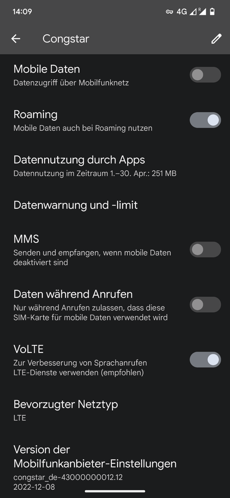

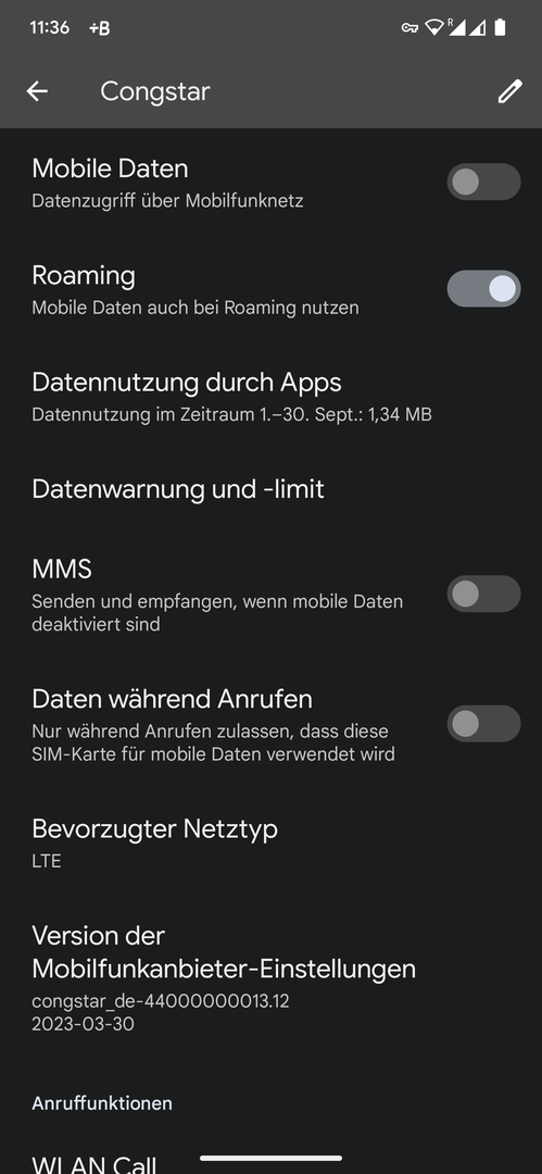

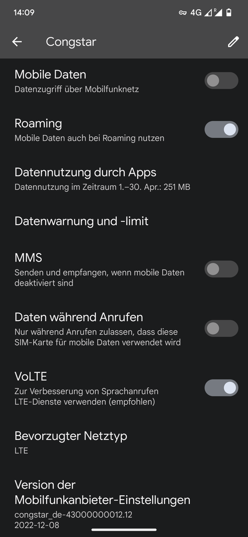

Irgendwann, genauer kann ich es nicht sagen, hat das Congstar-Profil den VoLTE-Schalter verloren. Ob das einherging mit irgendeinem Systemupdate oder mit einem Update der Mobilfunkeinstellungen des Providers, weiß ich nicht.
Insofern als Frage besonders an die Congstar-Nutzer, ist bei euch der Schalter noch vorhanden?
Im Anhang ein Screenshot vom April 2023, VoLTE-Schalter verfügbar, und ein aktueller vom September, kein VoLTE-Schalter.
Ciao
Toscha

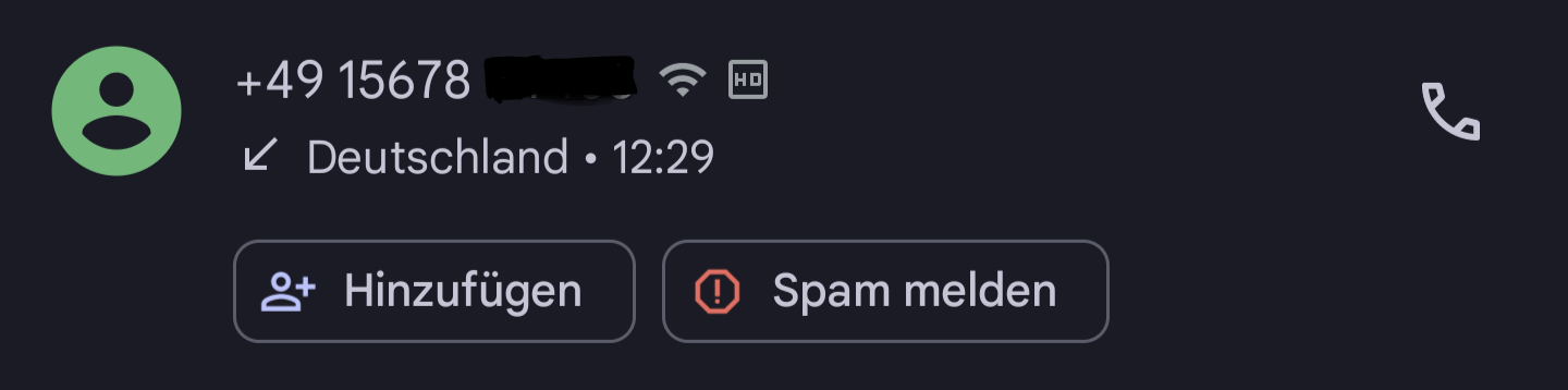

Bei der Original-Telekom höchstselbst gibts auch bei mir nichts zu sehen, trotz effektiver HD-Telefonie. Kommt ein Gespräch vom gleichen Anrufer jedoch über die zweite SIM rein, von O2, dann wird HD angezeigt.
Wie auf den Screenshots zu sehen ist, wurden irgendwann seitens Congstar die Mobilfunkeinstellungen aktualisiert. Gut möglich also, dass damit der VoLTE-Schalter flöten ging. Bei der zweiten SIM, Orange ES, gab es den noch nie, dennoch erfolgen Anrufe in HD-Qualität.
