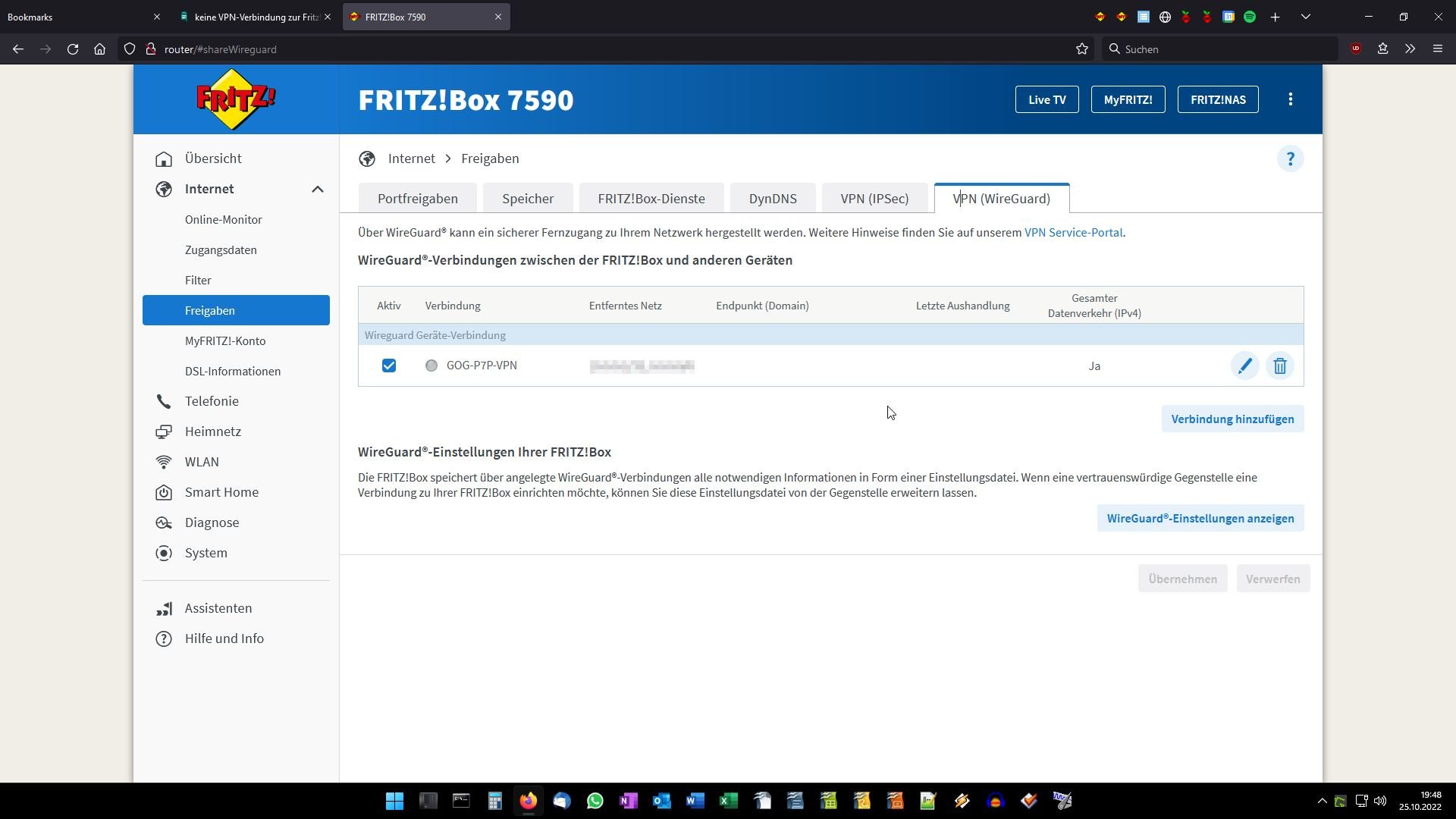

Wenn es Deine Box zulässt, installier die Laborversion. Ich nutze die FRITZ!Box 7590 mit 7.39-100900 BETA, dazu WireGuard schon eine ganze Weile. Funktioniert gut und anders als mit der alten Version und myfritz kann man die Verbindung permanent bestehen lassen.
Das Einzigste was ich bei den EInstellungen ändern musste, ist der DNS-Server. Ich nutze ja einen eigenen Server mit pi-hole, die Box tendiert aber dazu, nur sich selbst als DNS einzutragen, auch wenn man im DHCP-Server der Box einen lokalen DNS-Server definiert hat.

Bin jetzt auch auf die Laborfirmware der 7590 gegangen und hab Wireguard eingerichtet und das funktioniert ohne Probleme.
Nur als ich ins Auto gestiegen bin und AAWireless sich verbinden wollte, ist Android Auto abgestürzt mit dem Hinweis, VPN doch bitte auszuschalten. Zumindest deswegen wohl eher kein DauerVPN bei mir. 😂
