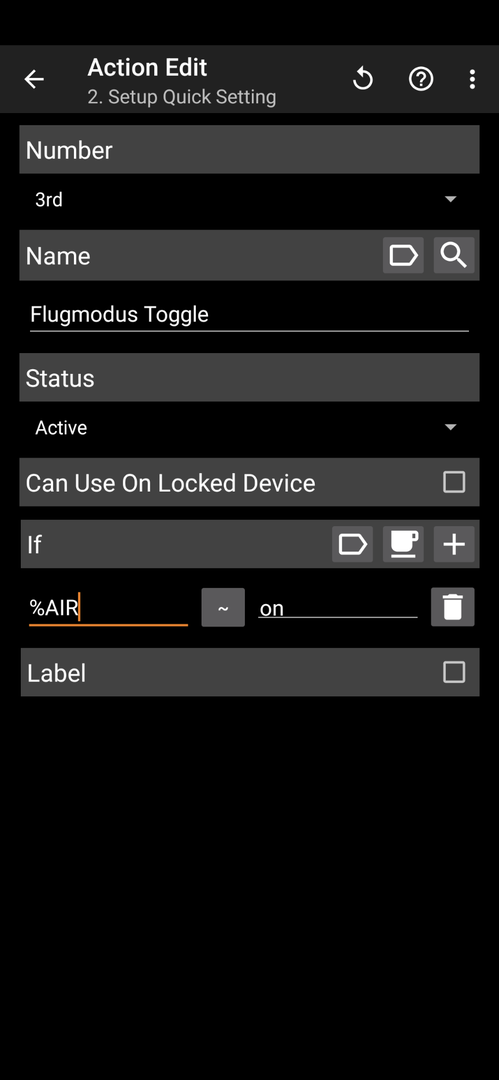

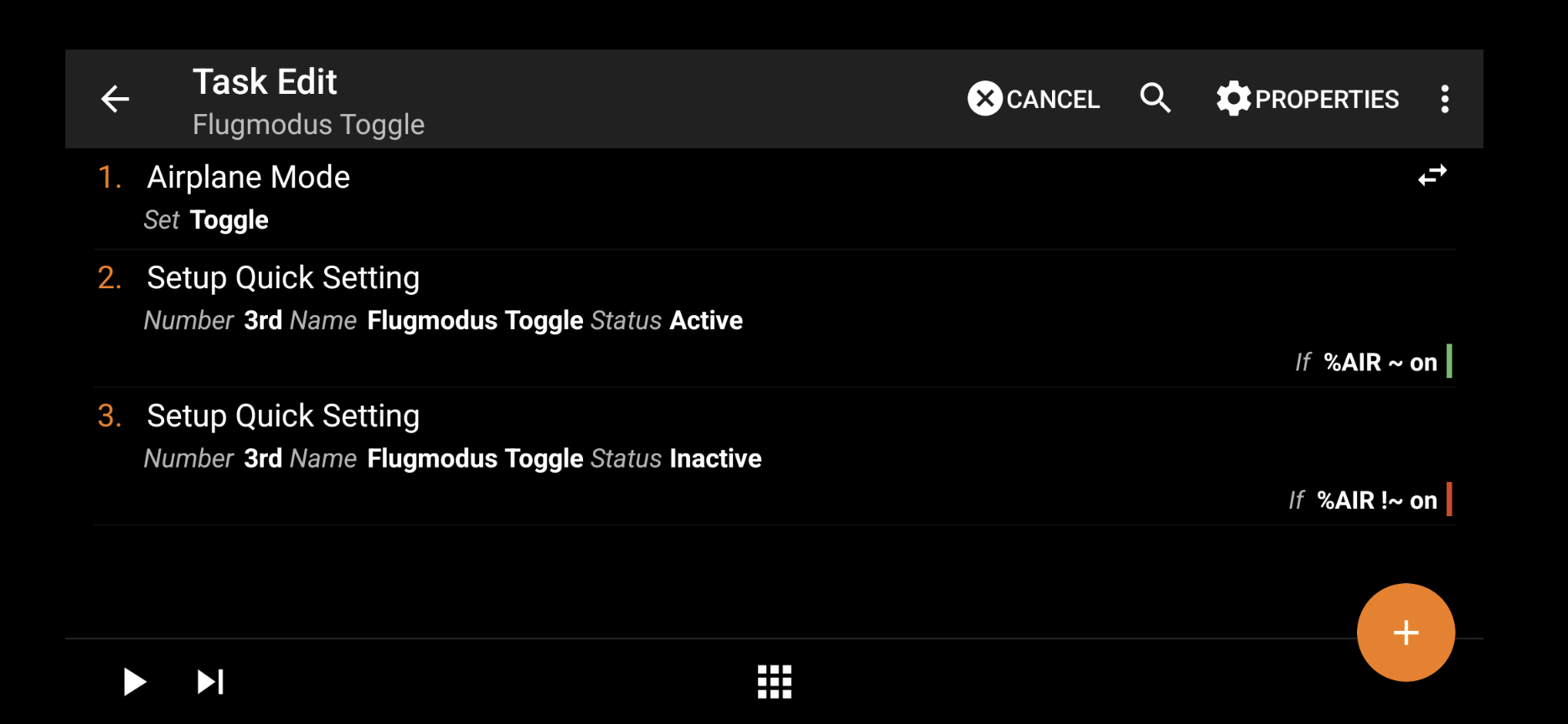

Für den Flugmodus gibt es eine Lösung. In der Automatisierungsapp "Tasker" lässt sich eine Quick Settings Kachel definieren, die genau wie die ursprüngliche arbeitet, aber wie beim Standort nur entsperrt funktioniert.

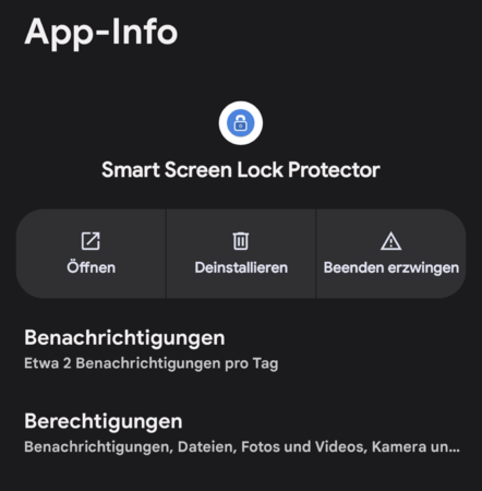

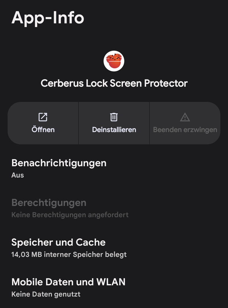

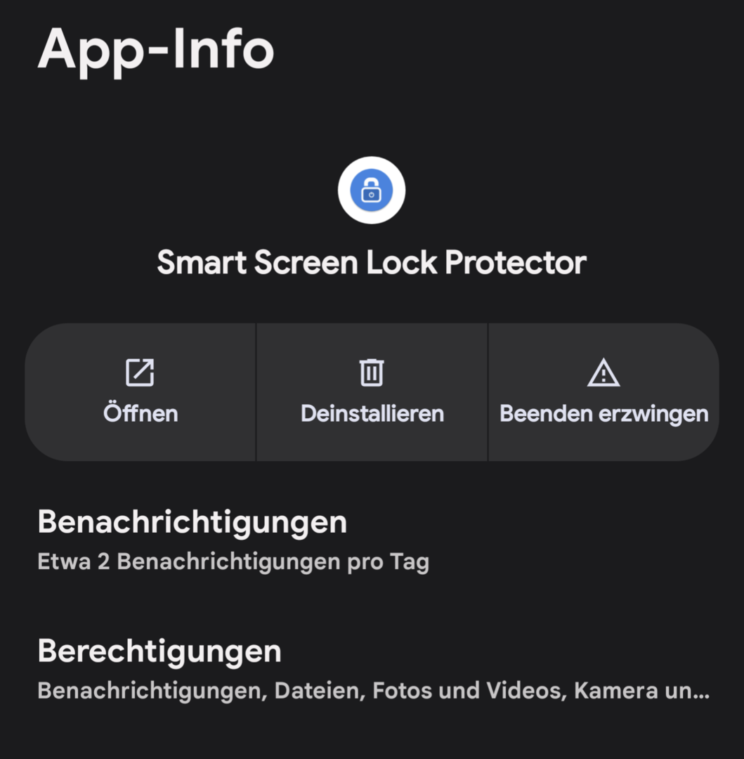

Hi....hatte auch lange danach gesucht und viel durch gelesen.
Ich benutze 2 Apps die wunderliche weise richtig funktionieren. Auch das ausschalten über Power + Lauter wird geblockt.
