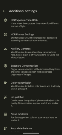

@Gartenkrallegold: Schau doch mal dort rein, vermutlich gibt's das Plugin auch für das Pixel 7.
Reaktionen: Gartenkrallegold

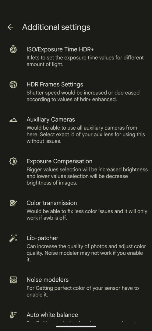

... was aber hilfreich sein könnte, das sind die "Weißbgleich"- und "Belichtung"-Slider, die man sich auf die Kameraoberfläche legen kann 👍

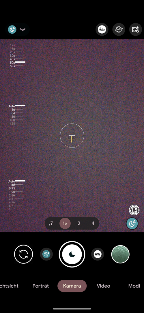

Dr.No schrieb:
Schaut euch Mal diesen GCam Mod an
BigKaka: AGC8.7.250_V6.0
Ist aber nur für Pixel 6/6P
Mit dieser Gcamversion funktioniert es wunderbar, man kann alles manuell einstellen.
ISO 50-3200
Shutter 1/1000-59s
Ich hab aber noch nicht rausgefunden was oben der "Leica" button macht.
Vielen Dank nochmal für den Tipp, jetzt kann das Pixel alles was ich mir erwünscht habe, ich bin bis jetzt restlos zufrieden.

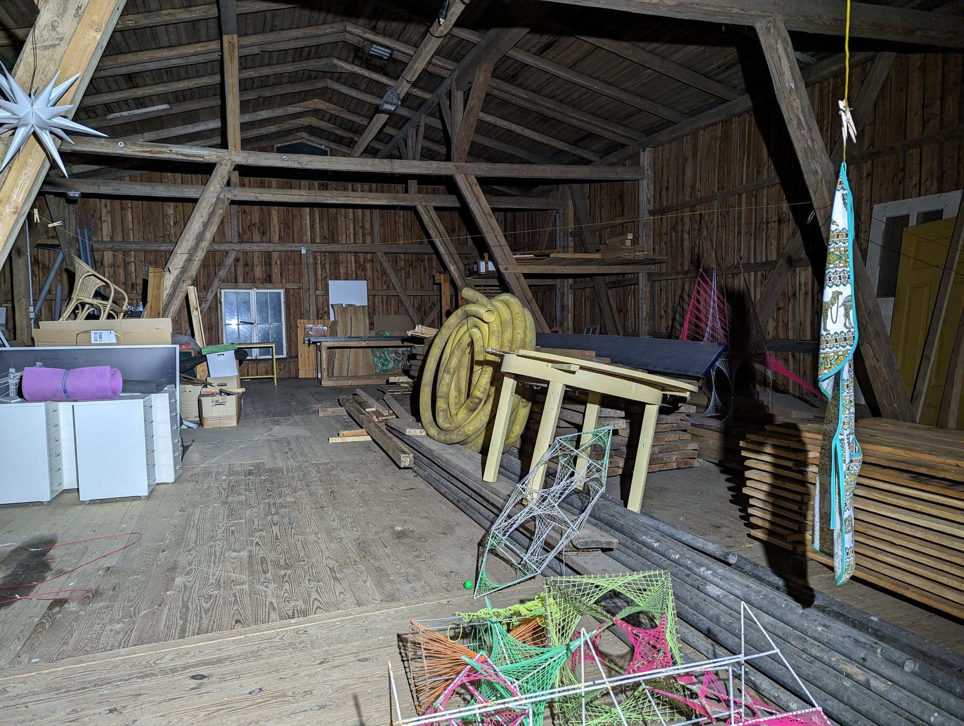

Das Bild hab ich aufm Dachboden gemacht ohne groß rumzuprobieren, glaub es waren ISO 100 und 32s Belichtung.
das Motiv war aber doch gut ausgeleuchtet?
Ein Vergleich mit der originalen Kamera App im normalen Foto Modus wäre interessant.
Das sieht jetzt nur so aus, das ist ja das Prinzip des "Auswedelns" mit einer Taschenlampe.
Ich mache nacher nochmal eins ohne Langzeitbelichtung zum Vergleich.
