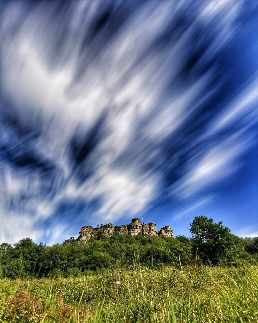

Ich bin vor ca. 2 Monaten auf das Pixel 6 Pro umgestiegen. Vorher hatte ich das Huawei p20 pro und das p30 pro verwendet. Ein Hauptgrund für den Umstieg waren für mich die fehlenden Google Dienste bei neueren Huawei Geräten sowie Bildqualität des Pixel.
Leider vermisse ich einige Möglichkeiten der Huawei Kamera App doch sehr. Insbesondere der Modus "Lichtmalerei" und dort die Funktion "seidiges Wasser" fehlen mir erheblich. Der Modi Langzeitbelichtung beim Pixel kann diese Funktion leider nicht ersetzen. Im Gegensatz zum Pixel waren beim Huawei unbegrenzte Belichtungszeiten möglich, so dass man z.b auch beeindruckende Fotos von ziehenden Wolken machen und konnte. S. Anhang
Ich habe zwischenzeitlich schon mit alternativen Kamera Apps (slow Shutter und MotionProCam) versucht, dieses Manko auszugleichen. Leider haben alle diese Alternativen Kamera Apps keine Möglichkeit auf, dass die Weitwinkelkamera des Pixel zuzugreifen.
Hat jemand ne Idee wie man dieses Defizit ausgleichen könnte. Vielen Dank schon mal für alle Tipps und die Hilfe

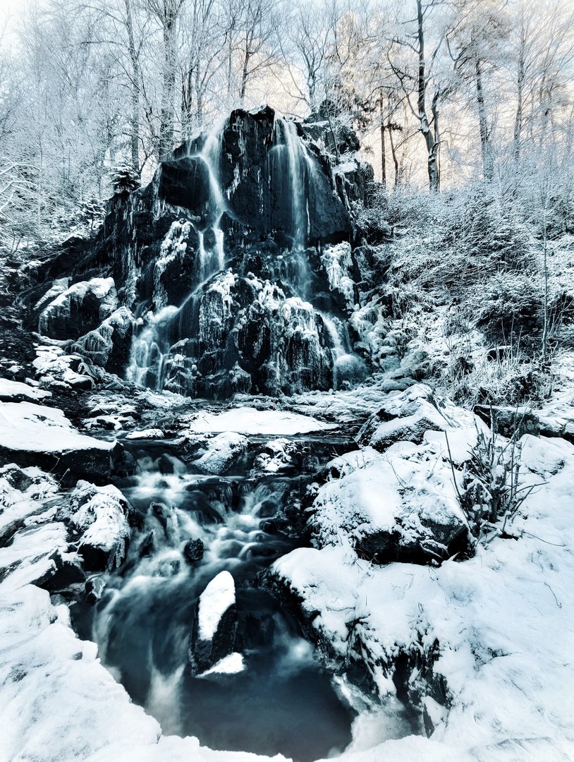

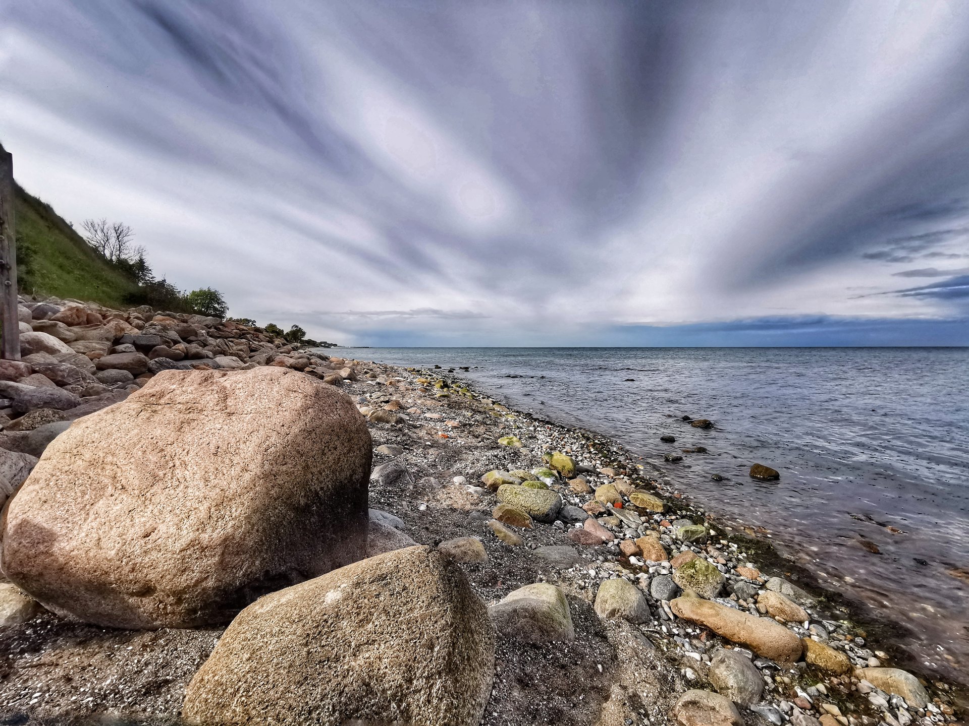

ja die Einstellung seidiges Wasser vermisse ich auch vom P30 Pro. Gerade weil man sie auch mit der Hand nutzen konnte. Beim Pixel 6 Pro geht die Langzeit Belichtung nur mit Stativ in der Nachtsicht. Dann wechselt das Symbol von Halbmond zu Sterne und dann kann man etwas länger belichten.

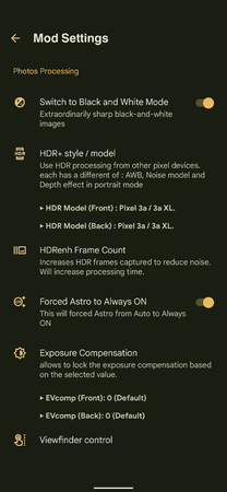

@Ramirez357 Den GCAM-Mod musst du parallel zur normalem GCAM installieren. MWP GCam APKs - Google Camera Port
Da geht dann Langzeitbelichtung auch ohne Stativ (immer aktiv).

@Dr.No welche Version nutzt du? Ich habe die 8.3.252 V2.0 und habe folgende Einstellungen.
Im Nachtmodus läuft die Belichtung zwar 3 Minuten aber nur mit Stativ und nicht Freihand

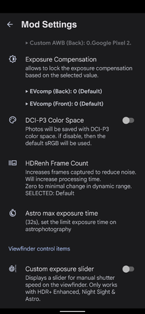

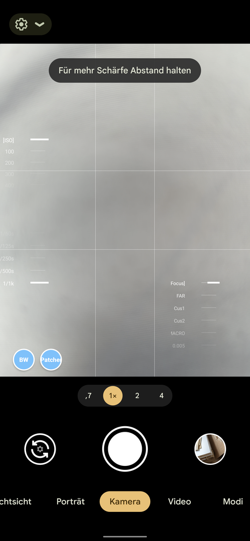

@Abbados ich nutze die 8.4.300

Hab mal die GCam-mod installiert. Wie jedoch befürchtet konnte das mein Problem nicht lösen.
Zwar kann man die Belichtungszeit beliebig verlängern, was jedoch bei Tageslicht lediglich zu ein völlig überbelichteten Bild führt.
Beim Huawei wird vielmehr ein ND Filter simuliert, so das die längere Belichtung nicht zur Überbelichtung führt. Pixel Macht das ja auch aber eben nur ohne das man die Belichtungszeit beeinflussen kann.

@Zeev Das ist tatsächlich eine Aufnahmetechnik und keine Bildbearbeitung. Mit der klassischen Kamera schraubt man einen ND Filter vor die Linse (mindestens 1000) und erreicht damit, dass man längere Zeit die Blende offen lassen kann, ohne das zu viel Licht auf den Sensor fällt. Da sich in dieser Zeit die Wolken weiter bewegen, entsteht der verwischte Effekt.
Man braucht aber sowohl bei der Kamera als auch beim Handy dafür ein Stativ. Da ich auch mit der normalen Kamera gerne mit diesem Effekt gespielt habe, fand ich es natürlich schön, dass ich es auch mit dem Handy machen kann, ohne dabei immer einen ND Filter mitschleppen zu müssen.
Anbei noch mal zwei Beispiele. Beide mit einem Taschenstativ und dem p30 pro.

Mir ist durchaus bekannt, was eine Langzeitbelichtung ist und für was ND-Filter verwendet werden - allerdings ist der Effekt "Seidiges Wasser" unter "Lichtmalerei" keine reine Aufnahmetechnik, sondern eher Kombination von interner Bildverarbeitung und Aufnahmetechnik. (sehr gut zu sehen im zweiten Bild beim Vergleich Wasser/Wolken)
