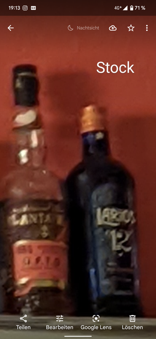

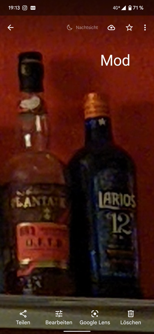

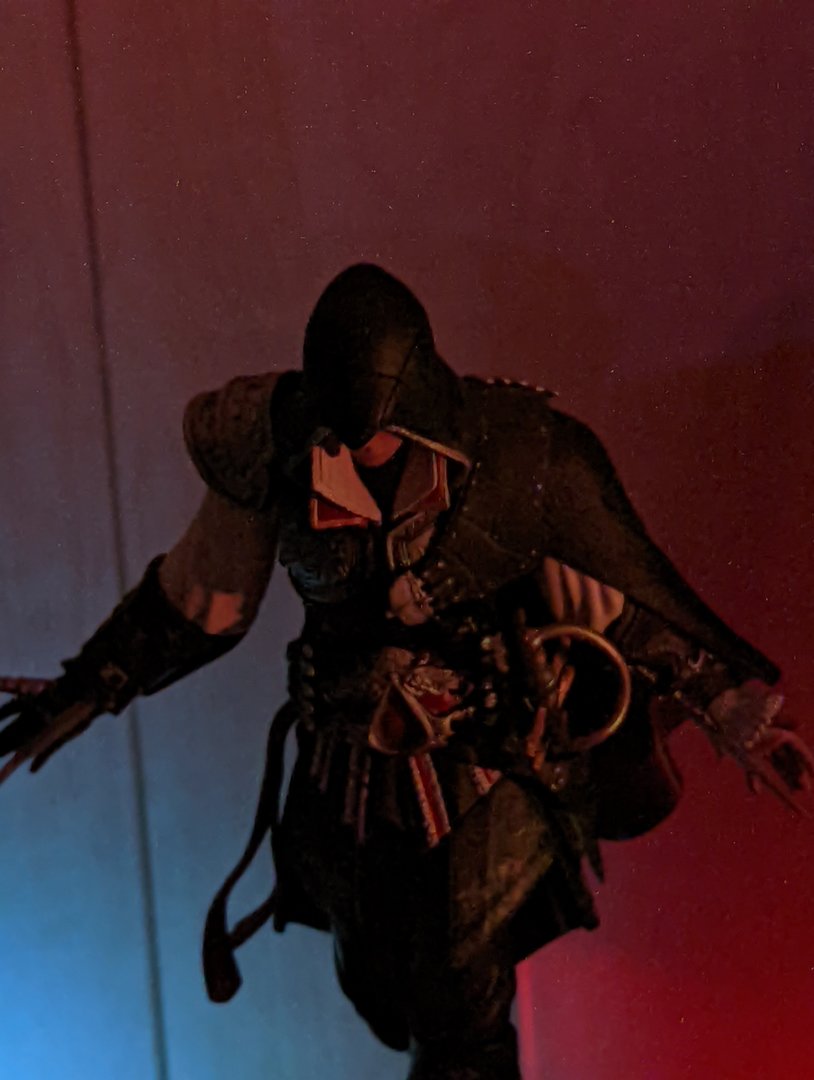

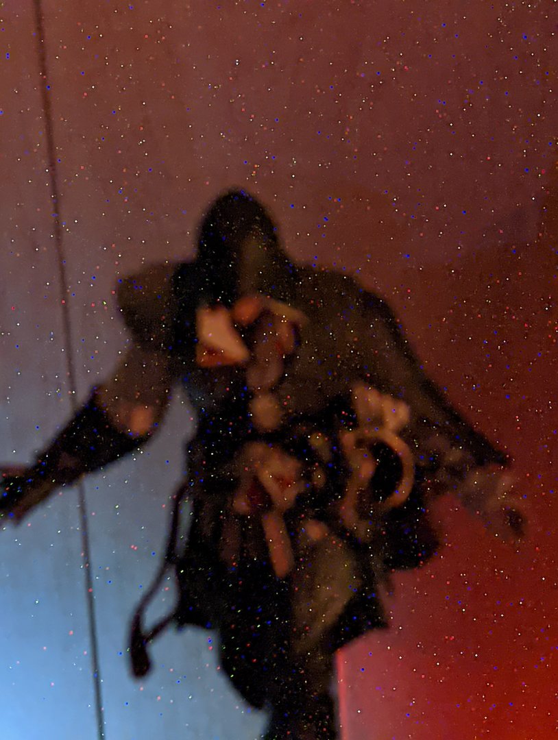

Interessant, wäre super wenn man zum Foto auch die Einstellungen postet.
Reaktionen: isostar2
Beide 3,9x Zoom, Max Crop, Stock Nightmode, Mod Denoise auf 0,5 und Saturation auf 2
Reaktionen: Yes, s3axel und diamond83
Ohne Stativ kaum aussagefähig. Zumindest meine Vermutung
@vergilbt Die Gcam ob Stock oder nicht basiert darauf das man sie ohne Stativ benutzt. Das ist die grundlegende Technologie hinter der Gcam. Mit Stativ würden die Gcam einfach in den Astromodus schalten und 4 Minuten belichten. Wir wollen aber herausfinden, welche Kamera im realen Betrieb besser bzw. anders ist.
Oben sieht man sehr gut das die Stock Gcam viel Glattbügelt und die Mod bei 0,5 Denoise leicht rauscht aber dafür Details erhält.
