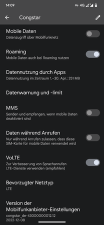

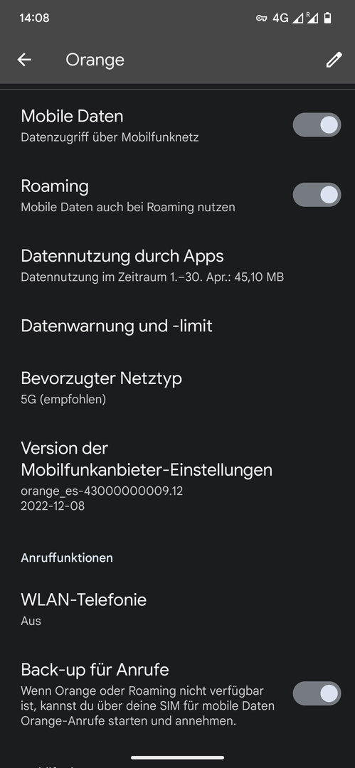

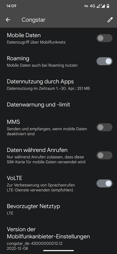

Ich habe den 'Verdacht', dass das an der SIM-Karte bzw. am Provider liegt. Ich habe in meinem Cheetah zwei SIMs, eine von Congstar (eSIM), eine von Orange ES (physische SIM). In der SIM-Verwaltung habe ich bei Congstar die Einstellungen für VoLTE, bei Orange ES nicht. Aber in beiden Fällen ist VoLTE aktiviert.
Dafür gibt es bei Orange ES den Punkt 'Back-up für Anrufe', den ich wiederum bei Congstar nicht habe.
Ciao
Toscha

@toscha42: Für genau solche Einstellungen ist das Providermodul "Version der Mobilfunkanbieter..." zuständig. Beispielsweise auch, was bei VoWifi einstellbar ist, welcher Default abhängig von Inland/Roaming gilt.
@-RAMMSTEIN-: Das kann deshalb auch bedeuten, dass VoLTE nicht einstellbar ist, sondern davon implizit festgelegt wird.
