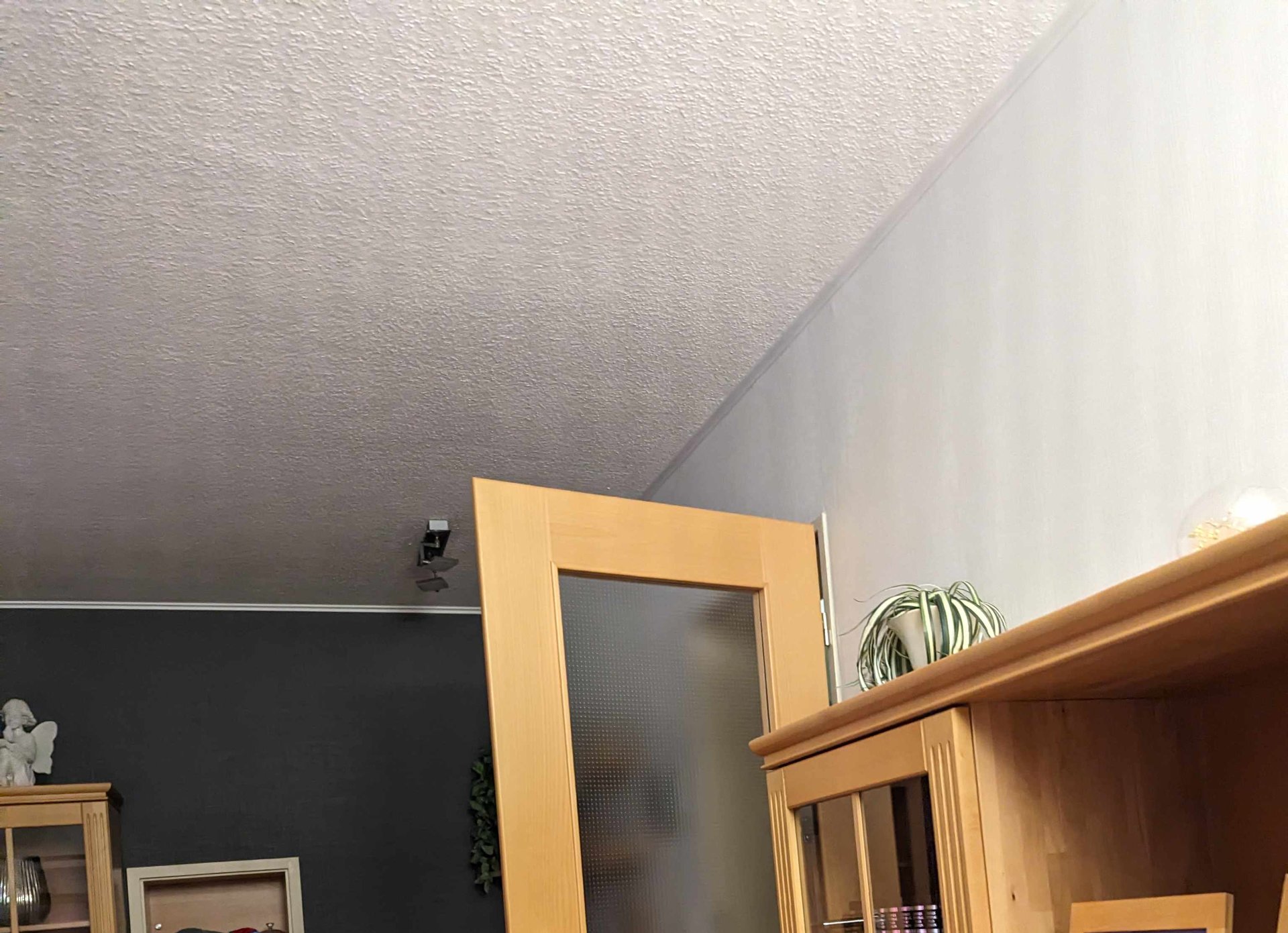

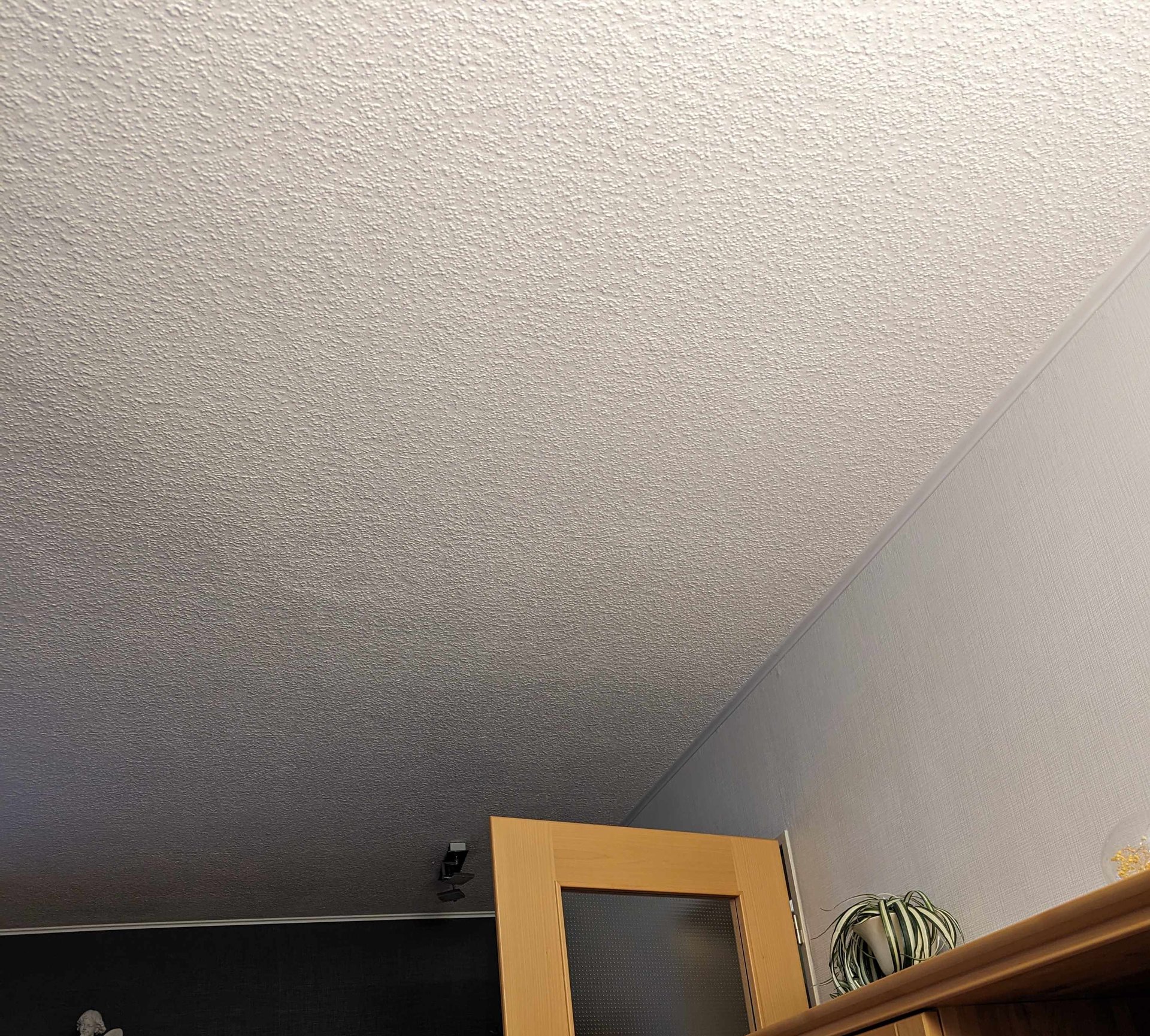

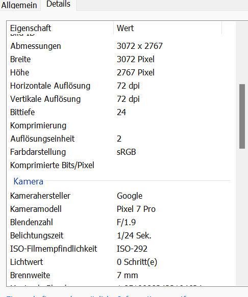

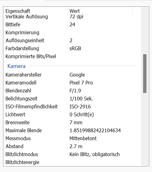

Hallo , habe gestern Abend nochmal getestet. Die Bilder und Exif habe ich angefügt. Also sind die Streifen nach kurzem Schwenk auf dem Bild sichtbar. Wenn ich den Fernseher fokussiere, ist das Flickern noch deutlicher und permanenter zu sehen. Auch sind hier die Streifen nach dem Fotografieren auf dem Bild zu sehen.
Ich möchte nochmals betonen, dass ich das von meinem Galaxy S21, welches meine Frau hat, nicht kenne. Wenn das nur ein physikalisch optischer Fehler ist, warum tritt das bei dem S21 nicht auf ?

So, da sind die Fotos. Hat hierzu jemand eine Meinung ?

da passt doch irgendetwas überhaupt nicht.
einmal ISO 292 und 1/24 Sekunde
einmal ISO 2916 und 1/100 Sekunde
Das ausgleichen der Streifen erfolgt über das ändern der Belichtungszeit.

Die Bilder der EXIF-Daten sind vertauscht (kann man ja gut an den im Bild eingebetteten EXIF-Daten sehen). So erklärt sich dann auch, warum im zweiten Bild das "Flackern" zu erkennen ist, denn je kürzer die Belichtungszeit, desto besser sieht man das Flackern von LEDs/Leuchtstoffröhren.

Die EXIF Informationen sind falsch benannt sortiert.
Das Bild mit den Streifen hat 1/100 Belichtungszeit.
Das ohne Streifen 1/24 Belichtungszeit
Sie sind schon richtig benannt, nur falsch "sortiert" - auf die Namen hab ich zuerst nicht geachtet.

Es kommt auch auf die Richtung an aus der die Lichtquelle fotografiert wird und ggfs. spielt die Sensorgröße mit rein. Die LEDs werden mit 50Hz angesteuert, daher hat das Bild mi 1/24s keine Streifen, das mit 1/100s aber schon
