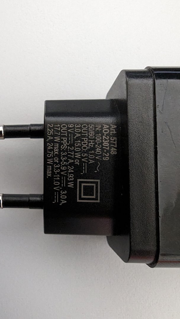

@maik005 Kein Markennetzteil, Marke ist Goobay und die Werte habebich als Screenshot angehangen

das sollte passen.
du nimmst damit das USB-C Kabel aus dem Lieferumfang des Pixel 7 Pro?

Bist Du Dir da sicher? Sofern ich das nicht falsch interpretiere, zeigt das vom TE gepostete Bild des Ladegeräts nur einen Spannungsvereich bis 11V, damit entspricht es nicht dem maximal möglichen PD Standard. Ohne PD Erkennung ist das P7P meiner Erinnerung nach auf ca. 7W Ladeleistung limitiert, mit PD geht es bis auf 20W hoch, mit PPS Standard sogar bis 22W. Würde hier nicht also ein "echtes" PD(PPS) Ladegerät weiterhelfen?

Im Foto steht nicht nur OUT-PDO, sondern auch OUT-PPS. Und PPS ist USB PD 3.0.
Sehr viel mehr als diese ~23W wirds auch sonst nicht. Wäre nur denkbar, dass die sich nicht ganz einig werden. Diverse Apps zeigen aber die momentane Ladeleistung an. Wobei man berücksichtigen sollte, dass dabei nicht die Lieferleistung des Netzteils angezeigt wird, sondern das, was davon im Akku landet.
@prx: Ich hatte das gesehen, kaufe es aber irgendwie nicht. "Echtes" PPS bietet einen Spannungsvereich von 3-21 Volt in 0,02V Schritten, so zumindest ist die offizielle Spezifikation. Das abgebildete Goobay 57748 geht lt. Datenblatt aber nur bis 12V. Da schlägt mein gesundes Misstrauen an, erst recht bei einem mittleren Preis von 12€ für dieses Modell.. 😉
Klar, kaufen würde ich das auch nicht.
Für Neugierige gibt es Ladegeräte und Ladekabel mit eingebauter Anzeige der Ladeleistung.
Oder einfach direkt was Gescheites von Anker oder vergleichbar, dann braucht's auch keine Glaskugel, ob es denn sauber funktioniert oder nicht..
Den Preis finde ich nicht auffällig. Mein No-Name-Lader von JSAUX (30 W, Output: 20 V - 1,5 A, PD, PPS) liegt aktuell bei 14 €.
