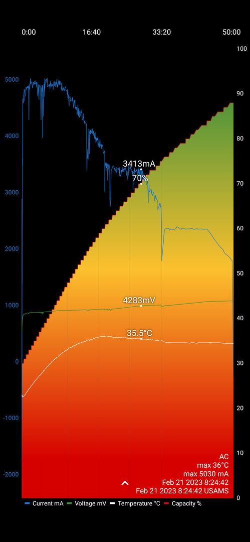

Und welchen dich enttäuschenden Wert erhältst du tatsächlich, bei welchem Ladezustand?
Das kommt bei mir bei einem 30W Lader raus. Beachte die Abhängigkeit des Ladestroms vom Ladezustand. Maximalen Ladestrom gibt es nur bei niedrigem Ladezustand.
Reaktionen: xTimbox

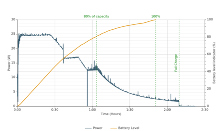

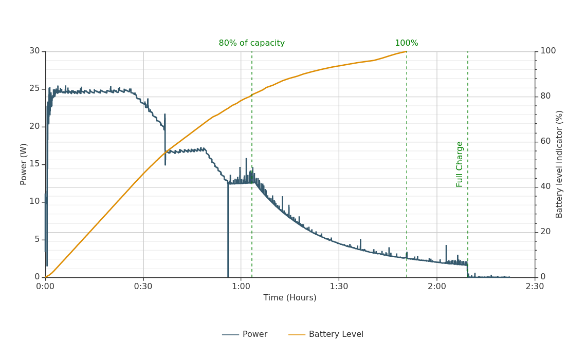

Ladekurve eines Pixel 7 Pro. Je voller das Gerät, desto geringer die Ladeleistung. Das bedeutet auch, dass eine Angabe "1:20h bis 100%" wenig darüber aussagt, wie lange es bis 80% dauert. Hinten wirds halt akkuschonend zäh.
Google Pixel 7 Pro Battery test - DXOMARK
Irgendwo hier im Forum geistert auch eine vollständige Ladekurve von @Christian1297 herum, analog zu meiner Teilkurve vorhin.
Aus meiner Kurve ergibt sich eine Ladezeit von circa 0,5h für deine 43% auf 80%. Wenn man also nicht wirklich volle Ladung benötigt, sind die Zeiten wesentlich angenehmer als der Schocker der Handyanzeige suggeriert.
