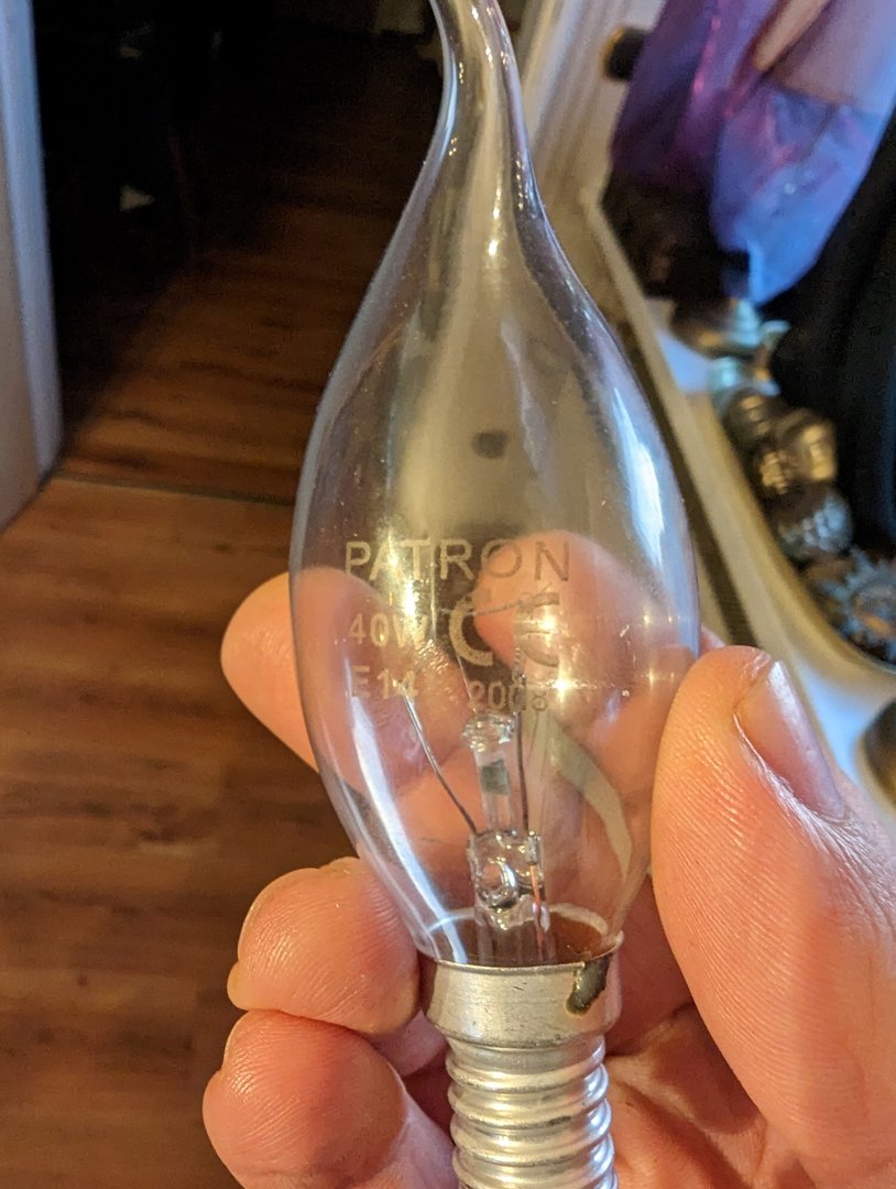

Wie versprochen hier Mal ein Video. Habe Zuhause eine Lampe gefunden, welche den gleichen Effekt auslöst.
Habe es mit einer WhatsApp Nachricht nachgestellt, der gleiche Effekt tritt jedoch auch beim telefonieren auf.
Zusätzlich hier noch ein Bild der Glühbirne.

Das sieht ja mal... sehr Merkwürdig aus.
Dein Display sollte eigentlich heller werden, und nicht ausgehen.
Egal ob nun Glühlampe, oder Halogen oder LED...
Tut es bei fast allen Lampen und in der Sonne auch. Nur dieser bestimmte Lampentyp löst es aus. Wie gesagt bei mir und bei 2 meiner Kollegen. Alle besitzen das 7 Pro.
das ist eine 08/15 Glühlampe, und deren Spektrum, kann eigentlich dafür nicht verantwortlich sein,
Habe es versucht mit einer Glühlampe nachzustellen, bei mir wird das Display heller :)
Dachte du sprichst über irgendwelch besondere Spektren, von Warnmhalte-Lampen, etc..
Nope genau darin liegt mein Problem. Mein Display wird bei jeder Lampe heller, in der Sonne ebenfalls. Doch zb bei jenen Lampen und eben jenen Lampen die wir in unserer Dessertküche im Betrieb verwenden geht es sowohl bei Sprachnachrichten, wie auch Telefonaten aus.
Und das bei 3 Pixel 7 pro. Sowohl die iPhones , wie auch die galaxys der Kollegen haben derlei Probleme nicht.
Mein Altes Pixel ebenfalls nicht. Laut App ist es der Annäherungssensor, welcher wohl bei bestimmten Lampen spinnt. Wie ich oben bereits schrieb stört mich das jetzt nicht sonderlich, da es eben reproduzierbar ist und nur unter bestimmten Kriterien auftritt.
Es ging mir einzig darum hier den näheren Grund zu erfahren und woran so etwas liegen könnte.
Derlei geräteabhängige Fehler sind ja keine Seltenheit, daher reine Neugier meiner Seite 😉

Das Dezember Update hat tatsächlich starke Verbesserungen mit sich gebracht. Ich kann das ausgehen des Displays noch immer provozieren, jedoch muss ich dafür nun direkt an die Lampe das Gerät halten. In normalen Alltagsgebrauch tritt dagegen das Problem gar nicht mehr auf. Sprich es ist nun alles ok .
