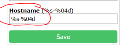

EDIT : Und was passiert, wenn du einen Hostname in Tasmota setzt ?
Reaktionen: Skyhigh
Also bei mir wurde jetzt mehrmals hintereinander trotz aktivieren und deaktivieren die 221 genommen. Aber egal. Möglicherweise ist das abhängig vom Gerätemodell
Tasmota läuft nur 4minuten im AP Modus. Aus Sicherheitsgründen, da dort kein Passwort gesetzt ist.
@swa00 und @maik005 haben hier den richtigen Hinweis. Wenn du einen Hostname setzt, brauchst du nicht die IP eingeben sondern kannst dich eigentlich über den Hostname verbinden. Dann ist die IP egal
Das hab ich noch nicht probiert und werde ich gleich Mal versuchen wenn ich Zuhause bin und mit dem Notebook wieder die IP rausfinden 🤣

Die IP fest vergeben geht beispielsweise so:
savedata 1
ipaddress1 192.168.2.130
savedata 0
ABER: ob dein Smartphone Hotspot eine Verbindung mit einer andere Range zulässt, musst du probieren.
Ob das routing funktioniert kann dir keiner sagen
