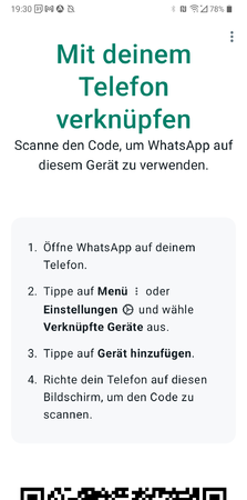

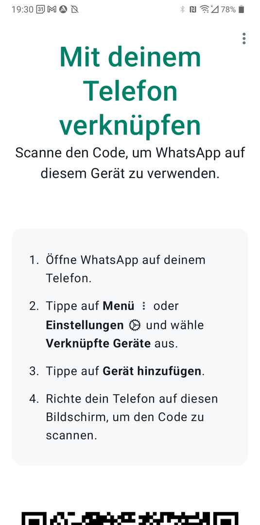

Oder auf dem Pixel ohne sim installieren, Whatsapp starten und auf dem S10 unter drei Punkten verknüpfte Geräte wählen, Gerät hinzufügen.
Dann den QR Code scannen und dann ist Whatsapp auf beiden Geräten vorhanden und alle Chats sind auf beiden Geräten auch vorhanden..
Dannach, wenn gewünscht am Pixel abmelden und am Pixel wieder mit der gewünschten Telefonnummer anmelden. Dann ist das Pixel das einzige angemeldete Gerät und alle Chats sind auch vorhanden.
Das Anmelden zweier Geräte geht nur, wenn im neuen Gerät keine Sim ist, anderenfalls kann man sich nur mit Telefonnummer anmelden. Screenshot_20230309-193035~2.png
