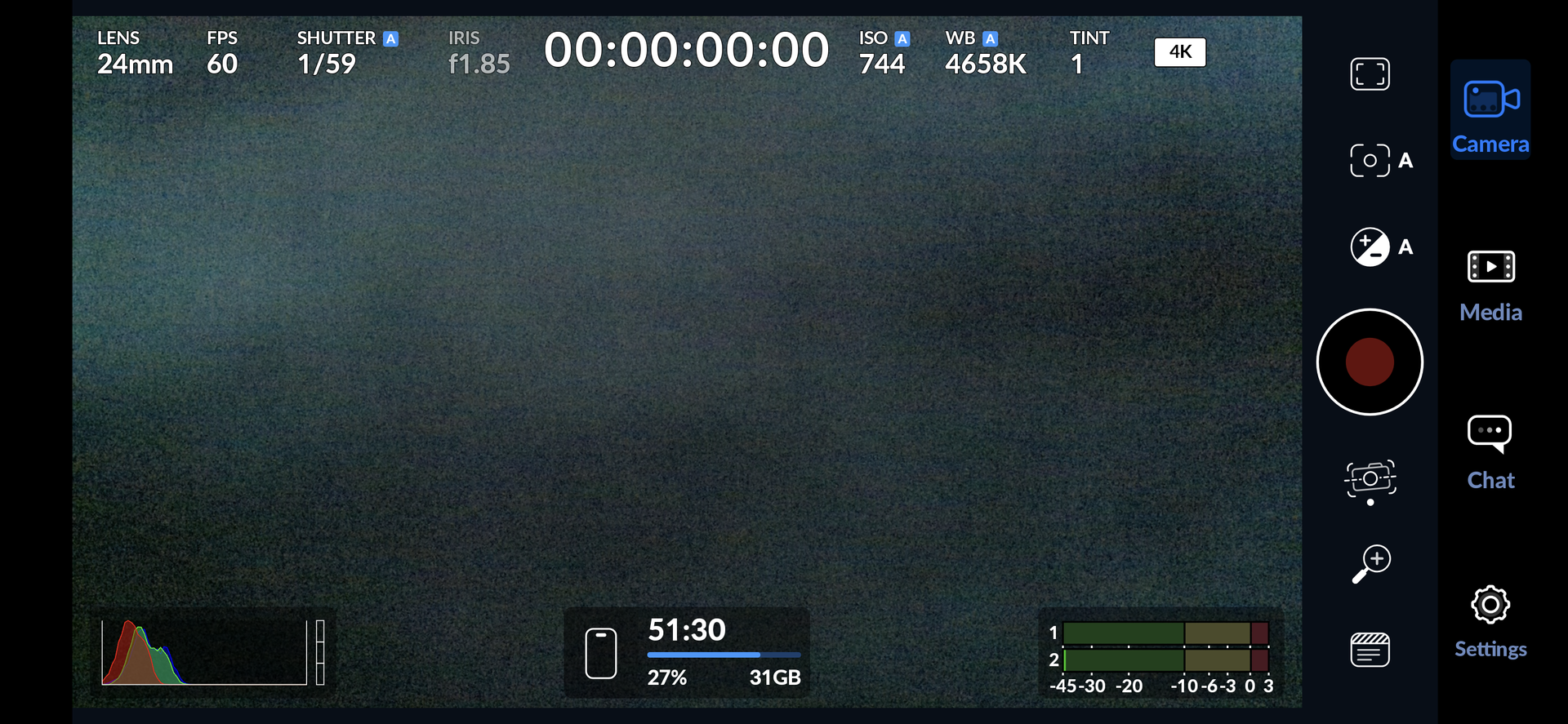

unter dem von Dir angegeb. link wird berichtet, dass mit der B.App nur hochkant gefilmt werden kann.
Kannst Du das bestätigen?
Reaktionen: Dragon44
Ok, besten Dank! Ich habs inzwischen auch ausprobiert. Recht vielversprechend. Allerdings erfordert es wohl etwas Einarbeitung wenn man die zahlreichen Optionen effektiv nutzen will.
